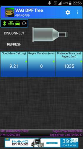

@Basti16 schrieb am 18. Dezember 2018 um 09:38:35 Uhr:
Funzt das mit alle BT-OBD-Dongle?
Habe den gängigen ELM 327 - damit gehts problemlos.

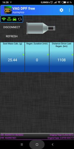

Kann es sein dass meiner echt das letzte mal vor über 1000km regeneriert hat?!?
Screenshot-2018-12-18-16-28-00-826-com-applagapp-vagdpf-free
Möglich das dein Fahrprofil passive Regeneration ermöglicht? Viel Landstraße/Autobahn im fließendem Verkehr?
Der Stickoxid kontra Ruß-Wahn ging auch erst mit Euro 6 richtig los. Damit einhergehend deutlich kürzere Regenerationszyklen.
@andi_147 schrieb am 18. Dezember 2018 um 16:29:50 Uhr:
Nein die Werte sagen leider gar nichts aus, da er bei jeder abgebrochenen Regeneration die km und auch Liter einfach weiter zählt.
Nur bei einer vollständig durchgeführten Regeneration werden die Werte auf 0 gesetzt.
Möglich dass ich versehentlich mal abgebrochen hab... Bin vor ca. 1500km eine sehr lange Strecke gefahren als ich ihn geholt habe. Seither zwischen 10 und 30km einfacher Arbeitsweg, je nachdem ich oder meine Frau damit fahren...

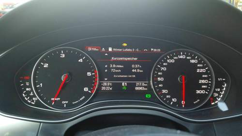

Und um dein Bild von mir zumindest etwas anzukratzen (Deine Welt soll bitte nicht gleich wanken) und um vielleicht deinen persönlichen Ehrgeiz zu wecken folgendes Foto vom damaligen A6... 🙂
(A6 Avant 140kw ultra mit S-Line auf 20", Start-Ziel auf gleicher Höhe, Kaltstart, Gefahren mit Klima, 5m Stadt, Rest außerorts -> wenn ich Zeit habe kommt sowas raus)
A6 Avant 2.0TDI 140kw ultra
Super, Danke für den Tipp. Hab im Keller doch tatsächlich einen ELM 327 rumliegen gehabt 🙄
VAG DPF funzt wunderbar. Endlich einmal eine halbwegs sinnvolle Verwendung für das angesammelte Play Guthaben. 🙂
So kann man kurz mal checken was der DPF so macht ohne immer gleich den VCDS Lappi raus zu kramen.

Der Verbrauch ist schon beeindruckend, wenn auch der Durchschnittsgeschwindigkeit und vermutlich der Strecke geschuldet. Ehrgeiz effizient zu fahren habe ich schon immer, nur fahre ich zu zügig um solche Werte zu erreichen.
Logisch - sowas geht nur, wenn man quasi alle Register zieht aber in Anbetracht dessen finde ich knapp über 70km/h gar nicht so schlecht zumal ja noch etwas Stadtverkehr mit einfließt. Klar sieht man solche Werte nicht alle Tage. Aber: Auf der Strecke erziele ich bei normaler Fahrweise auch nur rund 80km/h - dann steht aber eine knappe 6 vor dem Komma. Auch das finde ich interessant in Anbetracht der marginalen Zeitersparnis.
