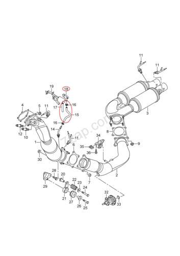

Es gibt einen flexiblen Schlauchteil zum DDS. Vielleicht ist der Schlauch angebissen und der ständig wechselnde Diffdruck zwingt das Steuergerät zur Regeneration.

...dann würde ich als nächstes den DDS wechseln, der ist preislich für Audi Verhältnisse ein Schnapper 😁

Prüfe mal die Schläuche. Wenn Löcher drin sind, dann hilft ja kein neuer DDS, wenn der alte alte DDS noch intakt ist.
@Lightningman
Ich habe es mir angesehen, da kommt man wirklich bescheiden ran. DDS ist oben auf dem Getriebe drauf.
Es sind keine Auffälligkeiten zu erkennen, der Schlauch ist doch recht dick für den kleinen Sensor. Alles dicht und staubtrocken von oben her. Aufgefallen ist, dass der AdBlue Schlauch auf Höhe der Heizung immer noch einen Haarriss haben muss, die Heizungsbox ist frisch kristallisiert. Tropft aber nicht 😁. Den Schlauch werde ich jetzt komplett tauschen.

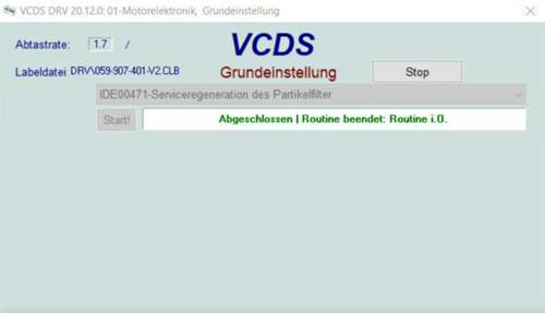

Versuch doch mal ne Serviceregeneration im Stand, vielleicht setzt das irgendeine interne Routine zurück und das MStG beruhigt sich wieder.
@MoeZart
Serviceregeneration im Stand durchgeführt.
Es kam während der Regeneration kein Qualm oder sonst was aus den Röhren, eigentlich nur heiße Luft.
Routine ohne Fehler abgeschlossen, Auto neu gestartet
...und und und "Partikelfilter Systemstörung" ist weg, jetzt stabil seit 70km.
Was war da nur los? Ich bin happy 😁.
