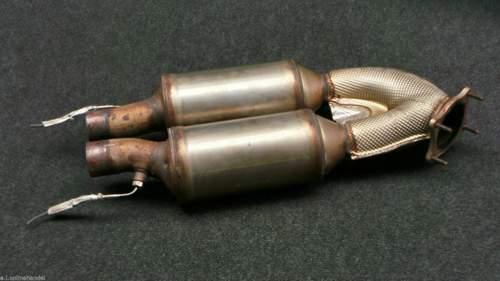

nach Ausfall von mangelhaften Injektoren war mein DPF zu (ca201000km)
Ich kann im Zweifel das Reinigen empfehlen.
Bilder vor und nach der Reinigung. 89g Asche wurden rausgeholt.
Top Ergebnis für 380€ wie neu.
DPF-Clean Hannover
Dpfalt
Img-20170302-160753

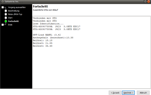

Ist der Aschegehalt für ein CGQB Motor noch okay ?
Was sind 3,42 ?? ml oder dl ? Bei maximal möglichen 420ml Füllmenge
Kann mit den Werten nicht was richtig anfangen
Danke
