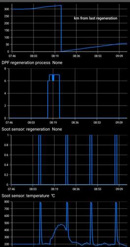

D20DTH, mit während der Garantie aktualisierter ECU, aktive Regeneration ~500 °C. Während der Fahrt springt es regelmäßig für 20–30 Sekunden auf 800 °C.

Ognjen,
bei der reinen "aktiven" Regeneration" des DPF bei Dir sehe ich
Maximal 500 °C .
Die 800 °C die man bei Dir am Anfang und Ende
der aktiven Regeneration sieht sind sehr kurz und
würde ich mit einer zusätzlichen Kraftstoffvor-und Nacheinspritzung gleichsetzen um die aktiven Regeneration
einzuleiten und abzuschließen.
Diese zusätzliche Kraftstoffvor-und Nacheinspritzung ist das
Was den DPF dann verbrennen könnte !?
Mich würde nur interessieren ob bei der "passiven" Regeneration bei Dir auch solche Temperaturen herrschen!?
MfG

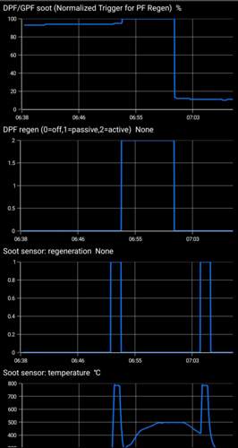

Ich stimme dir in allem zu. Mich würde interessieren, was diese Spitzen (800 °C) bedeuten. Sie treten bei jeder Fahrt immer auf, sobald die DPF-Sperre eine Regeneration zulässt, normalerweise bei einer Drehzahl außerhalb des zulässigen Bereichs. Sie dauern 20–30 Sekunden bis maximal eine Minute und sind keine DPF-Regeneration. Bei längeren Fahrten treten sie periodisch auf. Ich habe bei meinem noch nie eine passive Regeneration gesehen. Sie ist immer aktiv, wenn der DPF voll ist.

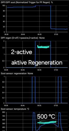

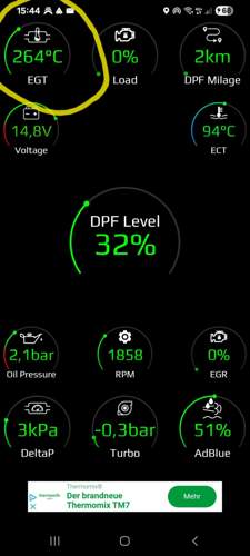

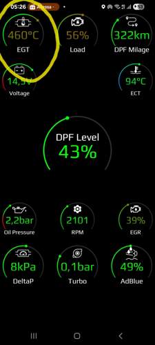

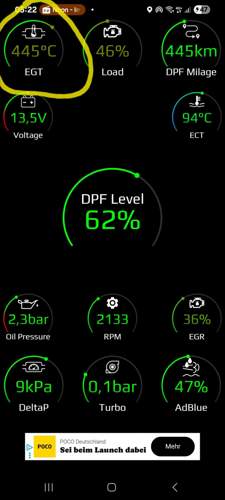

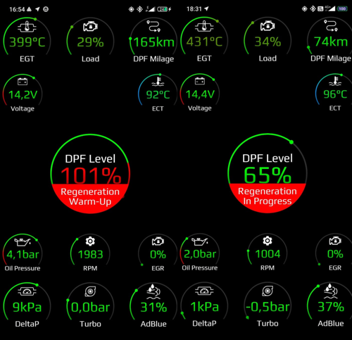

Zwei ohne und zwei mit passiver Verbrennung. Siehe gelber Kreis
Diese Werte hatte ich so auch immer. Ich würde mich nur von den Begriffen passiv und aktiv verabschieden
Für mich sind die ersten beiden eine aktive Regeneration und
die letzten beiden eine passive Regenerierung.
Edit-
Allerdings stimmen bei den letzten beiden Bildern die Motorlast nicht, die man benötigt für eine passive Regeneration
Es ist auch möglich das die Reihenfolge der Bilder nicht stimmt?!
Meiner regeneriert im Normalfall bei 350-380°C, ganz selten mal bei um die 400°C.
Bei den unteren gerade kein Gas gegeben.
Für mich ist passiv ohne Benzin Einspritzung aber hohe Temperatur . Sieht man auch daran das der DPF Wert sinken tut.
Aktiv ist klar
