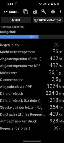

bei meinem F31 320d haben sich Regenerationsintervalle von 600km auf 300km verkleinert (innerhalb eines Monats), obwohl die Strecke (ca. 40km, größtenteils BAB/Landstraße) die Gleiche ist. Ich sehe, dass die Rußmasse im DPF sich zu schnell aufbaut, ca. 10g/100km. Es gibt auch keine weiterführenden Fehler im Fehlerspeicher (siehe den Text am Ende). Daraufhin habe ich am Auto diese berüchtigte geriessene KGE-Zuleitung entdeckt, und diese getauscht, dann Adaptionen gelöscht, aber die Regenerationsintervalle ändern sich nicht.
Was mir auffällt (Screenshots von OBD Deep):
1. LMM erreicht nur die Hälfte des Sollwertes im Leerlauf, und der Unterschied wird kleiner mit steigender Geschwindigkeit.
2. Die Position des AGR-Ventils ist öfters das Doppelte als Sollwert
Mir fällt auf, dass AGR praktisch immer offen ist, und geht nie auf 0%. Eigentlich sollte AGR-Ventil neu sein wegen der AGR-Rückrufaktion bei BMW (es wurde nur Hardware getauscht), da ist doch neues AGR-Ventil drin (ich kann mich auch irren).
Der DPF-Gegendruck ist im Leerlauf 4mBar bis 7mBar (kurz vor Regeneration), Laufleistung 100tkm.
Bei BMW haben sie den Test für DDE-Elektronik gemacht, und angeblich auch den Luftmassensystemtest, alles soll in Ordnung sein.
Weiß jemand wie ich den Fehler am besten einkreisen kann?

Ich weiss, dass ich jetzt schwer zu beurteilen, aber auf dem Screenshot ist zu sehen, wie der gegendruck ist. Bei ca. 200 km/h auf der Autobahn ist das zu hoch?
Oder passt das in etwa mit der russmasse überein?

Bei ca. 200 km/h auf der Autobahn ist das zu hoch? Oder passt das in etwa mit der russmasse überein?
Nein, nicht zu hoch. Habe schon Schlimmeres gesehen.

Das komische ist nur, dass bei dieser Geschwindigkeit und in etwa diesen gegendruck die russmasse alle 20 Sekunden, um 1 Gramm gestiegen ist.
Wir auch zu sehen. Da ist die russmasse schon viel zu hoch, dafür dass ich erst knapp über 200 km gefahren war....
Es ist für mich langsam wirklich nicht mehr nachvollziehbar, warum das so ist.

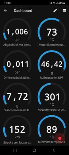

Meine rußmasse ist bei 46 gram, aber differenzdruck ist 11mbar , das verstehe ich überhaupt nicht, kann mir das einer erklären ?
Ist aber immer so, das rußmasse hoch ist aber differenzdruck niedrig.
@discimuhsin schrieb am 31. März 2024 um 01:32:30 Uhr:
Meine rußmasse ist bei 46 gram, aber differenzdruck ist 11mbar , das verstehe ich überhaupt nicht, kann mir das einer erklären ?Ist aber immer so, das rußmasse hoch ist aber differenzdruck niedrig.
Ich hätte gerne mein Problem mit deinem getauscht. 🙂
So etwas kann man mit AGR-Off erklären oder mit einem DPF-Riss. Aber solange alles funktioniert...
