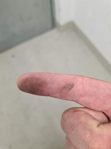

@31LBN schrieb am 26. März 2024 um 09:26:25 Uhr:
Also nicht blank, mach doch mal ein Foto, wieviel das ist. Mein E90 (M47) mit Euro 5 hatte einen blanken Auspuff. Euro 6 so wie so, immer komplett blank. Fehlender Differenzdruck oder Abdriften in den Negativwert oder großer Unterschied zwischen kalt und warm, kann genauso DPF-Riss sein, was momentan überall das Thema ist. DPF-Riss könnte Regenerationsprobleme und komische Werte erklären.
PS: Du kannst bei TÜV vorfahren und einen Partikeltest machen, wenn deiner Euro 6 ist, manchmal machen sie das sogar kostenlos als Vorabtest.
So sieht das aus bei mir.
@discimuhsin schrieb am 27. März 2024 um 16:52:12 Uhr:
Ich meinte nicht den Finger. 🙂 Ich meinte das Auspuffendrohr. Finger ist nicht wirklich aussagekräftig. Ob Euro 5 oder 6, beim 320d müsste man gut die Stanzspuren sehen im Endrohr.
Was für ein Fahrzeug fährst du eigentlich?
