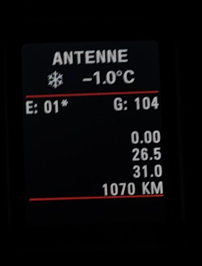

Ich habe meinen DPF letzte Woche am 31.12.2024 pünktlich zum Jahresende einmal auf 0,00 Ölasche resettet 😮, und das ohne Ausbau und Reinigung. 🙂
Die berechnete Ölasche stand inzwischen bei 1,22.
Bitte erst lesen!!
Das Audi Update für das Motorsteuergerät machte es nun erst möglich! Ich hatte auf dem Motorsteuergerät den Softwarestand 0050 drauf, bei welchem kein DPF Rücksetzen möglich war. Und dies seit Herstellung!
Sprich eine DPF Reinigung hätte auch ein Softwareupdate nach sich gezogen, also noch einmal Kosten generiert.
Die bisherigen Messungen und Erkenntnisse sollten recht behalten.
Der Messwert für die gemessene Russmasse lag immer unter 10,0 bei dem Start der DPF-Regeneration.
Die Differenzdrücke bei entsprechenden Geschwindigkeiten waren im Vergleich, vielen Dank @a3autofahrer, recht niedrig und ähnlich.
Das Intervall war bis dahin, je nach Fahrprofil, max. 400km, seit dem Update bei Audi gefühlt nur noch 300km zwischen den Regenerationen.
Ich habe nun, bei über 1Million Kilometer Laufleistung, wieder einen DPF, welcher endlich nach erst über 1100km Regenerieren möchte.
Der heutige Start wurde nach 1130km eingeleitet, wobei der Reset des DPF nicht exakt nach einer Regeneration durchgeführt wurde.
D. h. das nächste Intervall sollte nochmal höher ausfallen.

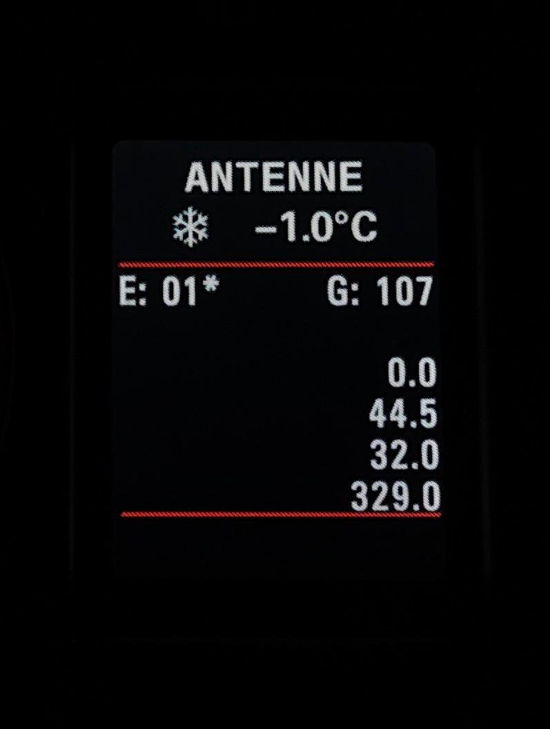

Messwerteblock 107.3 Vorher /Nachher: 13,0 / 32,0
Der Differenzdruck lag im Leerlauf, warm, ca. 100km vor Start Regeneration, bei 14mbar. Aktuell liegt dieser nach Regeneration wieder bei 0mbar.
PS: Endrohre sind sauber, keine Russabgabe vorhanden.

@lippe1audi schrieb am 13. Januar 2025 um 16:16:33 Uhr:
@A4TDI-Fahrer schrieb am 12. Januar 2025 um 18:07:29 Uhr:
Schau mal in den Messwertenblock 107.
Habe geschaut:
Block 104
1 - Ölasche: 0,28
2 - Russmasse ber. :9,5
3 - Rm. gemessen : 4,5
4 - letzte Reg:: 1150 km
Block 107
1 - 0,0
2 - 35,0
3 - 25,0
4 - 51,7
Grüße, lippe1audi
die Werte 104-2 und 3 sind für 1150 km eigentlich zu gering. Möglicherweise hat der PF doch begonnen zu regenerieren, dann aber abgebrochen, daher werden die 1150 km auch noch angezeigt
