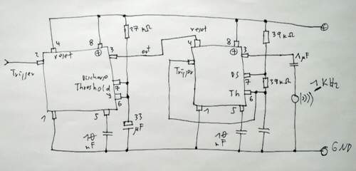

.....Also mal schnell mit Stift auf einen Zettel und mal eben abfotografiert?
Ganz wie der Herr es wünscht,:mad: also ganz schnell mal eben die drei Grundsatzschaltungen. Die sind von der Auswahl der Komponenten natürlich noch nicht ganz genau dem Zweck angepasst, aber funktionieren würde es.
Oder so.........!:D War etwas zu schnell!:mad:
Kurz vor Urlaubsantritt haben sich die Wertigkeiten von Arbeiten bei mir verschoben. Kurz gesagt, habe mir die selbst veröffentlichten Schaltungsvorschläge mal vorgeknöpft und auf einem der beliebten Bred-Boards aufgebaut. Der AMV hätte nicht funktioniert, es fehlte ein Widerstand zwischen Pin 6 und Pin 7, und der Trigger-Anschluss muss nun an Pin 6. Dann einige Bauteile geändert, vor allem, weil man mit einem 10 kHz Ton nichts anfangen kann. Nun aber funken die beiden Schaltungsteile. Wenn man den Pin 2, den Triggerpin, der normalerweise auf Plus liegt, auf Null zieht, dann schaltet der Ausgang vom MMV - dem ersten 555-er - für ca. 1 sec auf "1", und das hebt die Sperrung des AMV - dem zweiten 555-er - für genau diese Zeit auf, und der gibt dann an seinem Ausgang ein Rechtecksignal auf den Piezo-Lautsprecher. Auf dem zweiten Foto ist das ganz rechts das schwarze, runde Teil mit dem weißen Punt drauf.
Also: Tonteil klappt, der voran zu schaltende LM 311 ist weitestgehend unproblematisch.
Also2: "a3Autofahrer", mach hinne mit deinem Testen der Widerstandswerte des Thermosensors.
Grüße, lippe1audi
Ton-schaltung1
Ton-schaltung2

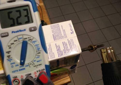

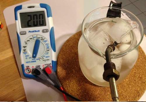

So, ich habs getan! :D
Auffälligkeit 1: Wahnsinnig träge, nach entfernen der Wärmequelle quälte er sich dann mal langsam wieder zurück.
Auffälligkeit 2: Ein NTC sieht anders aus!
Zustand Widerstand in Ohm
0° im Eiswasser: 200 Ohm
ca. 95...100°C kochendes Wasser: 271 Ohm
Raumtemperatur: 216 Ohm
Heißluft Stufe 1: 413 Ohm
Heißluft Stufe 2: 523 Ohm

Zusatz: Ich vermute jetzt mal, dass es einfach zwei in Serie geschaltete Pt100 sind. Das passt nämlich ziemlich gut rein. :D
Werde die Tage noch mal prüfen, der Fühler sogar einen dritten Kontakt gegen Masse hat, wo dann ein jeweils ein Pt100 gegengeklemmt ist. Damit könnte dann das MSG sogar die Sensordaten auf Plausibilität prüfen, bzw. es hätte dann vom Sensor zwei Datensignale zur Verfügung.
