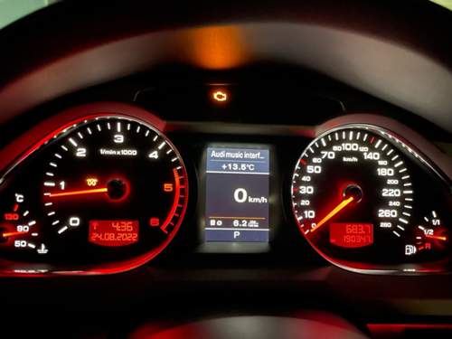

Musste eben auf dem Weg zur Arbeit umdrehen weil so ein spulensymbol angezeigt wurde und das Auto in den notlauf ging. Hab sofort umgedreht und das Auto zuhause abgestellt. Sofort Händler eine email geschickt was los is, hätte heute um 12 bei ihm sein sollen zur mängelbeseitigung (abgastemperatur sensor Fehler, elektrische heckklappe).
Ich hab echt kein Glück ey.. :(
Hab das Auto genau heute vor einer Woche abgeholt und ein Tag danach kam der Fehler mit dem abgastemperatur sensor. Bin kein Profi aber es könnte ja sein dass keine Regeneration möglich war aufgrund des kaputten Sensors und somit schaltet das Auto nun in den notlauf?! :(
Naja mal sehen was der Händler sagt Bzw macht. Er is ja in der Pflicht zwecks Gewährleistung
@angelo0492
Audi: Sensortausch.
Bin aber eher der Meinung, dass ist ein Kabelbruch oder Marderbiss, kein Sensordefekt.
Defekte sind gaaaaanz selten, da es immee ein passiver Sensor ist mit wenig Hightech. ;)

Du solltest schnellstmöglich abklären, ob er nicht wegen eines technischen Defekts regenerieren kann. Sonst nimmt der Beladungswert vom DPF mit immer zu und es kann/darf dann keine reguläre Regeneration mehr durchgeführt werden.

Sensor 3 Bank1 Fehler siehe Posting weiter oben.
Ich danke für eure Tipps.
Bei uns in der Straße stehen soviel Autos und auch die Vorbesitzer vom Haus hatten nie Probleme mit Marder… hoffen wir mal das beste. Auto wurde grad vom Schlepper abgeholt für zum händler. Er meinte das Auto geht dann direkt in die Werkstatt und sie checken ab was ist. Hab auch nochmal in den Motorraum geschaut ob man iwas sieht an Kabeln aber da is absolut nichts.
@Angelo0492 schrieb am 22. August 2022 um 05:43:39 Uhr:
Guten Morgen,
Vlt hat jemand Tipps oder Ratschläge :)
Seit gestern ist die Motorkontrollleuchte an und die Anzeige für den DPF an. Fehlerspeicher wurde gestern ausgelesen siehe Bild im Anhang. Da ich noch Gewährleistung habe (Auto am 17.08. erst geholt) bring ich dem Händler das Auto die Tage zur Mängelbeseitigung wieder vorbei.
