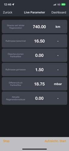

Edit
Beim ölasche Volumen dürfte doch keine 0 stehen oder? Da müsste doch iwas drin sein? Oder kann man durch die Werte ableiten dass der Händler den dpf deaktiviert hat um weitere Reklamationen meinerseits zu vermeiden ? :/

man kann daraus nur ableiten, dass dieser DPF-Wert zurückgesetzt wurde, aber nicht das der DPF deaktiviert ist. Sowas macht man normal, nur wenn man den DPF zum Entleeren (ausbrennen) weg geschickt hat und man ein Wiege-Protokoll (vorher/nachher) bekommen hat - also sicher sein kann das die Asche raus ist.
Okay. Wie könnte ich denn die aktuelle Beladung des DPF prüfen ? Sollte der Wert zurückgesetzt worden sein erkennt das Auto ja nicht wenn er voll ist und er könnte verstopfen oder ?
@Atomickeins schrieb am 8. Oktober 2022 um 11:36:54 Uhr:
