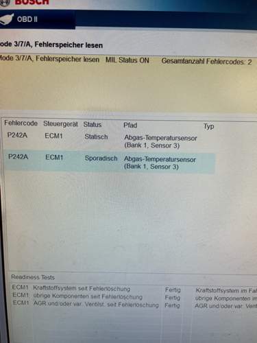

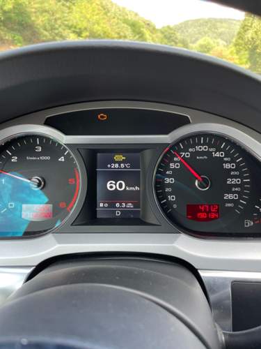

Guten Morgen,
Vlt hat jemand Tipps oder Ratschläge 🙂
Seit gestern ist die Motorkontrollleuchte an und die Anzeige für den DPF an. Fehlerspeicher wurde gestern ausgelesen siehe Bild im Anhang. Da ich noch Gewährleistung habe (Auto am 17.08. erst geholt) bring ich dem Händler das Auto die Tage zur Mängelbeseitigung wieder vorbei.
Was meint ihr? Ist das der DPF der voll ist? Würde das über die Gewährleistung gehen? An mir kanns ja innerhalb von ein Paar tagen nicht liegen. Fahre auf die Arbeit 2x 38km und auch sonst fahren wir keine Kurzstrecken.
Audi A6 4F Automatik 190.000km soweit mir bekannt wurde am DPF noch nie was gemacht.
222
111
Wie im Fehlerspeicher zu sehen ist dein Abgas Temperatur Sensor hin. Dieser kann auch der Grund sein um die DPF Regeneration zu verhindern.
Das denke ich mir auch. Hab nämlich gestern Abend versucht ne regenerationsfahrt zu machen (20min Drehzahl 2200) Die DPF leuchte ist nicht erloschen. Erst nachdem ich das Auto abgestellt hatte und nochmal die Zündung angemacht habe war es weg. Heute morgen nach 32Km kurz bevor ich auf den Parkplatz von der Arbeit fahre, ging die DPF Leuchte dann wieder an :/

War vor paar Tagen beim tüv und da wurden folgende Fehler angezeigt (Bild)
Das Bild hattest du weiter oben schon mal eingestellt. Um welchen Motor geht es hier überhaupt?
Um den 2.7 TDI mit multitronic
