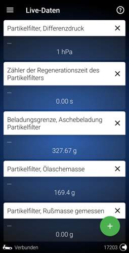

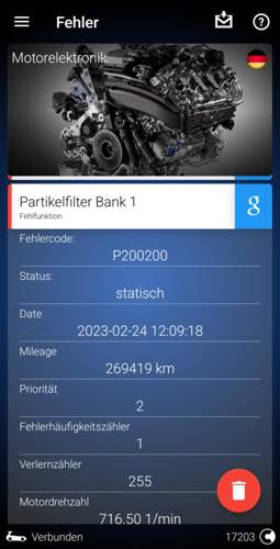

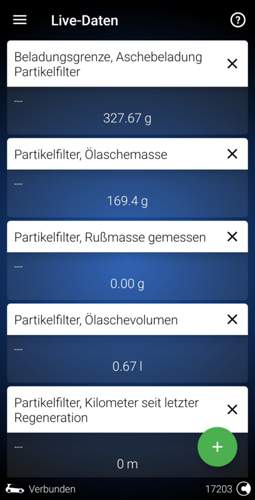

Jetzt hats mich erwischt. Vorglühlampe blinkt dauerhaft. Motor ist im Notlauf
Ist Differenzdrucksensor hin oder DPF voll? Könnte vielleicht jemand darüber schauen?
Screenshot-20230224-124324-obdeleven-vag
Screenshot-20230224-124318-obdeleven-vag
Screenshot-20230224-124227-obdeleven-vag
+3
Welcher Motor ? Keine Daten zum KFZ.
DPF reinigen lassen. Gibt es gute und schnelle Firmen.
Einbauen und DDS ersetzen. Anlernen und fertig.
DPF mit Abholung und bringen innerhalb 24-48 Std. rund 320€.
DDS noch kaufen.
PS: ist der DPF sehr voll, kann das den Turbo schaden.
