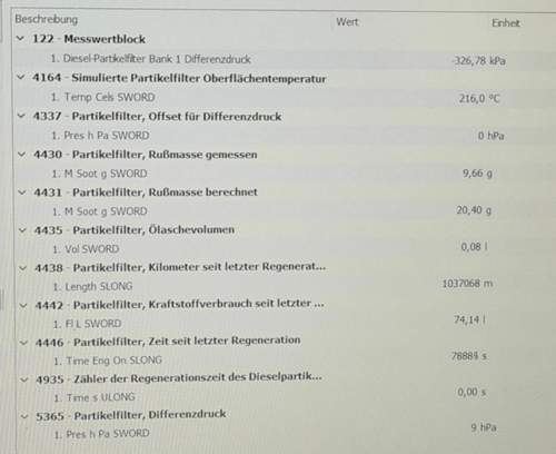

Moin , kann mir jemand Helfen und sagen wie der werte stand ist ?? Kenn mich da wenig aus würde gern dazu lernen.
Wo sehe ich die max werte ??
Vom Partikelfilter-
Auto A6 Avant Allroad 3.0 BiTdi 313Ps 2014 BJ
Werte -
IDEO...
Partikelfilter: Zeit seit letzter Regeneration 4770 s
IDEO
Partikelfilter: Ölaschevolumen 0.20 l
IDEO
Partikelfilter: Rußmasse gemessen 3.42 g
IDEO….. Partikelfilter: Rußmasse berechnet
IDEO…_Partikelfilter: Ölaschemasse 52,1 g
Hallo
Bitte analysieren Sie die Parameter. Das ist mein erster Diesel. Ich habe das Auto seit 2 Wochen. Das Auto hat 72.000 km gefahren. Zur Diagnose verwende ich Carport Pro Autodia K509. Ist die Zeit seit der letzten Regeneration zu lang? Bitte erläutern Sie einzelne Punkte. Danke
[Von Motor-Talk aus dem Thema 'DPF-Analyse A6 C7 3.0 TDI S-line 160KW 72000KM 2015' überführt.]
A6C73.0dpf
Ich denke nicht das ca. 1038 km zu viel sind. Das ist alles im Rahmen. Mein 4 F Hat teilweise bei 1400 km Regeneriert!
Alles bestens die nächste Regeneration dauert nicht mehr lange und du scheinst ca. 100 km am Tag abzureissen.
