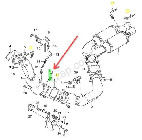

Heute Morgen hat der DPF angezeigt das er ne Regeneration braucht vorhin dann mit s Modus 80km 45min gefahren und er zeigt immer noch DPF an
Einer ne Ahnung warum ?

DPF reinigen lassen. Gibt es gute und schnelle Firmen.
Einbauen und DDS ersetzen. Anlernen und fertig.
DPF mit Abholung und bringen innerhalb 24-48 Std. rund 320€.
DDS noch kaufen.
PS: ist der DPF sehr voll, kann das den Turbo schaden.
A6 Avant vFL mit 313PS Motor CGQB
Passt der Bosch 0 281 006 005 DDS Sensor zum Fahrzeug? Audi will unverschämte 126€ für den haben..
Termin zum DPF Ausbau, Reinigung und Einbau DDS habe ich bereits ausgemacht. Was muss dann alles via VCDS angelernt werden?
Der DDS muss werden angelernt nach Einbau. Kein Problem mit VCDS.
Der DPF ist sauber und wird zurückgesetzt per VCDS. Einiges Problem, es geht nur Null. Eigentlich wäre bei einem gereinigten DPF 10% besser. Letztlich wurscht.
Sagt Dir eine gute Reinigungsfirma alles dazu und ersetzten, wenn nötig, auch einen vergammelten Gewindebolzen.
Auf dem DDS steht die Teilenummer, wenn Dein Teileverkäufer Dir die Nummer nicht genannt hat.

Die original Sensoren haben eine andere Boschnummer Endung 006
Aftersales Bosch haben 005 passt und funktioniert beim CGQB.
Schau Dir den Schlauch usw. Zum DSS genau an, ob er rissig ist und natürlich durchlässt.
Falls der Abgastemperaturfühler 3 (neben DSS) noch nicht gewechselt wurde, würde ich den gleich mitmachen.
Gibt’s auch im Aftersales von HJS oder so.
Besser kommst da nie mehr ran 😉

Hättest du vielleicht die passende TN für mich?)
hjs 92094099

Ja, aber @RalleRS2 schreibt doch explizit Abgastemperaturfühler 3 .. dieser sitzt doch an Ausgang vom Katalysator? Sollte man den tauschen?
Jx8qhyunrmn5cvrv
Ja aber Du hattest nach den Fühlern am DPF gefragt… 🙂
Ralle meint den neben dem Differenzdrucksensor am Kat.
Der erste sitzt vor dem Turbolader, der zweite danach, der dritte eben nach dem Kat und dann kommen die zwei an den DPFs.
Sensor 2 haben nur die FL BiTdi. Ich habe nur gesagt, wenn man den DDS tauscht, macht es Sinn den Abgastemperatursensor 3 gleich mit zu tauschen, falls es noch der erste ist.
Jeder der da schon mal ran musste, weiß was ich meine.
Gilt aber nur beim BiTdi
