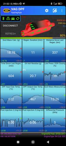

@Duka einfachste und billigste Lösung wenn du ein Android Mobiltelefon benutzt ist die VAG DPF App und der Carista OBD Adapter. Da kann man sich die Regeneration live anschauen mit allen Werten ohne große Kosten zu verursachen. Kostet alles zusammen circa 30 Euro.

Eine Regeneration alle 50km deutet auf einen gravierenden Fehler hin. Aber bist du dir sicher dass auch wirklich eine stattfindet? Die Drehzahl wird aus mehreren ereignissen angehoben (Außentemperatur+ Klima z.B)
@Duka schrieb am 29. Mai 2022 um 20:50:48 Uhr:
Auto macht die ganze Zeit Regeneration.Ich fahre am Stück 1200km und er macht mir nach 2 Tagen(50km) wieder Regeneration.
Dann hätte er ja auf dem 1200km Trip 24x(!) regenerieren müssen. Das kann ich schwer glauben. Kauf Dir das von @mambaela empfohlene Testequipment. Ist wirklich das Beste was es zu VAG und DPF gibt. Das kannst Du auch sehen, ob *wirklich* regeneriert wird und ob alle Werte plausibel sind bzw. zusammen passen (Temperatur, Nachspritzmenge, Differenzdruck, usw.)
Ist denn die gelbe DPF Lampe im Kombi an?
Kenne genau das Verhalten, wenn der Differenzdruck-Sensor verschmutzt bzw. defekt ist. Sauber machen oder neu. Ein neuer kostet nicht viel. Check das mal.
