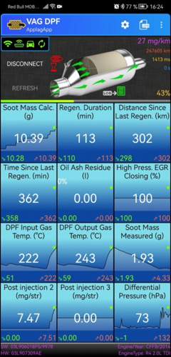

Passat B7, Bj.: 2014, 103kW, ca. 240000km.

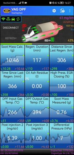

DPF Kontrollleuchte leuchtete, rauf auf die Autobahn bei bisschen über 2500rpm Tempomat rein, nach einiger Zeit Kontrollleuchte wieder weg. 1-2 Tage später wieder das gleiche. Deshalb neuen DPF gekauft, 6,5h Ein-/ Ausbau, nach 2 Wochen wieder das selbe. Bin dann zu einem Kollegen, um die Werte auszulesen (siehe Bild1). Danach haben wir ein paar mal die Regeneration angefordert, diese wurde anfangs auch ausgeführt, jedoch wurde sie immer nach 3-5 Minuten ohne Fehlermeldung abgebrochen. Sind dann wieder auf die Autobahn, um ihn so zu regenerieren. Werte sind gut geworden (siehe Bild2).

Passat B7 DPF Werte vorher
Passat B7 DPF Werte nachher

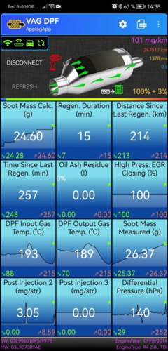

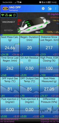

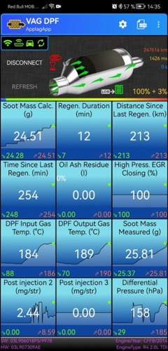

Habe nochmal den Regenerationsprozess mitaufgezeichnet, bei 90 Minuten Regeneration kam die gelbe Warnleuchte, bis jetzt ist der Prozess noch nicht abgeschlossen, muss heute wieder auf die Autobahn... Bilder vom Prozess siehe unten.

Hmm, wenn ich so darüber schaue fällt auf, das die Temperatur zur Regeneration nicht wirklich gut erreicht und schlecht gehalten wird (500Grad). Ich denke auch in Richtung Injektoren die den Post-Stroke nicht richtig hinbekommen...
Ich sehe da über 800 hPa.
Wenn der Sensor nicht defekt ist, würde ich sagen ist der Dpf dicht bzw. irgendwas Richtung Endtopf.
Den Gegendruck hält auch der Turbo nicht ewig aus.
Das was da bei post injection angezeigt wird, ist nicht was die Injektoren tatsächlich machen. Es ist nur was das MStG meint zu machen. Aber wenn die Injektoren sonst funktionieren beim Fahren (kein ruckeln und Vollgas ohne Probleme), warum sollten die dann die keine Menge nach OT nicht einspritzen können? Ich glaube nicht an einen Injektordefekt.
die 800 hPa sind ja Wahnsinn. Habe ich noch nie gesehen. Ich würde immer noch den Differenzdrucksensor tauschen.

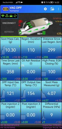

So, hier habe ich jetzt die Bilder vom Prozess und Abschluss des Prozesses. Dauerte gestern vom Gefühl her extrem lange, über 2h Regeneration....
