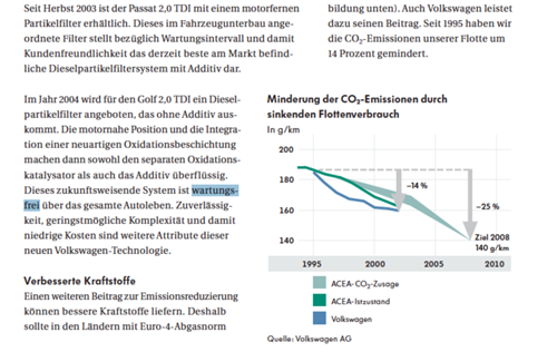

Man könnte VW eventuell versuchen darauf festzunageln, dass die DPF als Wartungsfrei verkauft wurden und der verschleiß immer verschwiegen worde. Selbst ein 🙂 hier Berlin meinte letztens erst zur mir, dass DPF's nicht getauscht werden müssen, sondern dass man sie auf einer etwas längeren Autobahnfahrt immer wieder frei fahren muss 😮
Die Idee ist gut, aber leider wirst du damit keinen Erfolg haben.
Dies ist ein gutes Beispiel dafür, wie die gleichen Worte von verschiedenen Parteien komplett unterschiedlich bewertet werden:
  • wartungsfrei: für den Hersteller bedeutet wartungsfrei lediglich, dass der Partikelfilter kein Additiv zur Unterstützung der Regeneration verwendet. Als Kunde interpretiert man dies natürlich anders. Wenn es der Hersteller genau nehmen würde, müsste man diese Art Partikelfilter als ''wartungsfrei bis zum Austausch'' bezeichnen (vom Verständnis her kann man diese Partikelfilter am Besten mit Reifen oder Bremsen vergleichen).
  • Hält ein Autoleben lang: der Hersteller definiert ein Autoleben an Hand der Grenzen, in denen man ein Fahrzeug sinnvoll abschreiben kann. Diese Grenze ist meist nach 5-6 Jahren oder 150-180tkm erreicht. ''Erstaunlicherweise'' muss der Partikelfilter meist bei diesem KM-Intervall getauscht werden.
Man darf also den Versprechungen aus den Werbebroschüren nicht immer zu 100% glauben und sollte sich Gedanken darüber machen, ob man unter den genannten Schlagworten auch wirklich das gleiche verstehen.
Vw-wartungsfrei
Vw-wartungsfrei2
Meine Aussage bezieht sich lediglich da drauf,das es 😁 gibt,die einem glatt sagen ein DPF muß nie gewechselt werden! Das ist absoluter Blödsinn und solchen sollt das Schlid abgerissen werden!😰
