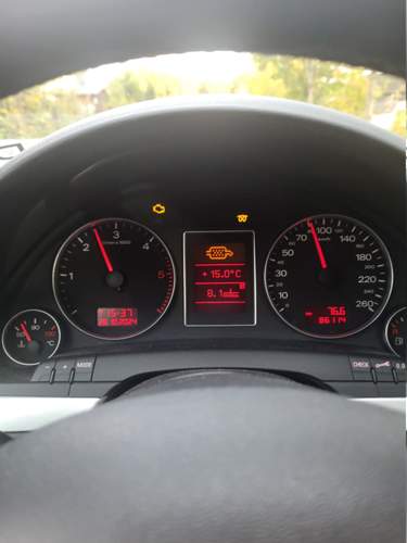

Guten Tag, habe jetzt viel rumgesucht aber ich werde nicht fündig. Ich habe einen Audi a4 B7 bj. 2006, welcher erst 86.000 Km gelaufen hat. Er wurde 18 Jahre lang nur auf Kurzstrecke gefahren.
3 Monate nach dem ich das Auto gekauft hab, ging plötzlich die Vorglühlampe und DPF Symbol auf dem Display an und die Karre hatte keine Leistung mehr. Eine Zwangsregeneration hat nicht geklappt. Dann hab ich einen neuen DPF von Bm Catalystics und einen Druckdifferenzsensor von Bosch eingebaut. Dann haben wir beide Teile angelernt und es hat auch erstmal gut funktioniert.
Jetzt ist das Problem, dass mein Auto wieder genau dieselben Sachen anzeigt und Leistungsverlust hat wie auch schon vor dem Tausch.
Habe dann die Schläuche vom DDS einmal Mit Druckluft durchgepustet und auch die Schläuche kontrolliert, ob die noch ganz sind. Und die sind ganz.
Mittlerweile weiß ich nicht mehr was ich machen soll und würde mich freuen wenn jemand Ideen hat.
Kontrolllampen

Fehlerspeicher sagt P2002 Partikelfilter Bank 1 Fehlfunktion.
Kabel und Stecker zum DDS i.O.?
DPF kann man ausschließen, höchstens den DDS selber nochmal gegen ein OE Teil tauschen.
Es gibt eine TPI zu dem 8E, wenn dieser Fehler auftaucht.
TPI 2015960, da wird die Software des MSG aktualisiert, was für die Regeneration begünstigt und diesen Fehler beheben soll.

Wenn der DPF schon wieder voll ist, dann kommt erst die DPF Lampe und dann nach mindestens 200km die Glühwendel. Wie war das bei Dir, kam beides gleichzeitig oder nacheinander?

Die Frage ist, wieso lässt der sich nicht regenerieren. Irgendwelche Parameter die für die Regeneration nötig sind, passen wohl nicht. Den DDS hätte ich sofort im Verdacht. Der mag original von Bosch sein und trotzdem in Deinem Fahrzeug nicht richtig funktionieren, hatte ich schon. Hast Du den neu vom Audi Händler gekauft? Hast Du VCDS oder womit liest Du den Fehler aus?
Frage:
2.0tdi/2.7/3.0tdi?
Welchen Bosch Sensor wurde bestellt?
Die Sensoren sehen optisch identisch aus, haben aber andere Messbereiche...
0 281 006 005 für B8 und neuer...
0 281 002 710 für B7
@Luca028 schrieb am 28. Oktober 2024 um 20:08:13 Uhr:
Liefere mal noch einige Infos, erst dann können wir Dir qualifizierte Hilfe ermöglichen.
Ist das der 2.0 TDI? Welche Diagnosegeräte hast Du im Einsatz bzw. verwendet? Kannst Du den Differenzdruck in mbar oder in einer anderen Druckeinheit auslesen?
Im ersten Ansatz interessiert mich vor allem der Differenzdruckwert im Standgas und auch mal bei einem stationären Fahrzustand - also eine Fahrt mit weitestgehend konstanter Last (konstante Geschwindigkeit, ebene Strecke). Alles was Du liefern kannst an Infos in irgendeinem Bereich zwischen Tempo 80 bis 130 km/h.
Der Verdacht, der hier im Raum steht, ist eine bei Dir verbaute inkompatible Filtervariante, so wie es A4TDI-Fahrer schon angedeutet hatte. Also zu feinporig für die Abstimmung der Reg.Zyklen. Das zeigt sich an einem überhöhten Druckverlust (ist das gleiche wie der Differenzdruckwert) am Partikelfilter. Die Sensorik versetzt daraufhin das MSG in einen Zustand, der eigentlich erst bei Filterüberladung auftreten sollte. Darum kommt es u.a. zu einem Notlauf.
