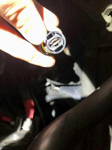

Das Kabel am SG Abziehen und gucken, ob es angeschmort ist. Bei meinem sah das so aus:
Meistens zumindest, aber nicht immer, vielleicht besteht erstmal einfach kein Kontakt, das reicht schon
Habe heute das Kabel getauscht und Wit du hast recht, das war angeschmort. Jetzt läuft alles, keine Fehler
