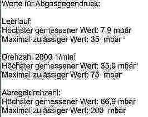

Ich möchte meine Erfahrung mit euch teilen. Seit 4 Monate fahre ein 535d Bj 2007 mit 180.000. Als ich den gekauft habe war die rechte Seite voll mit Öl und dementsprechend Ausfall der Glühanlage. Um das ölen ein Ende zu setzen baute ich die Drallklappen aus und verschloss mit Metallstopfen. Gleichzeitig wechselte die 6 Glühkerzen und Steuergerät. Das ging 2 Monate gut bis vor 4 Wochen wo die Fehlermeldung dpf voll im BC erschienen ist. Habe den danach reinigen lassen und alles war wieder gut. Was mir im inpa aufgefallen ist das die Reinigungstemparatur im Kat und in dpf nicht über 500 C Anstieg. Das ging so lange gut bis vor eine Woche wieder die DPF Meldung im BC erschien. Habe heute eine neue Ansaugbrücke verbaut und direkt auf der Autobahn, die Temperaturen gingen bis auf 650 C, was sich positiv auf der Reinigung auswirkte. Differnzdruck lag bei 4 mbar.
Abschließed kann bestätigen das es besser ist die Drallklappen abzudichten und zu belassen oder eine neue Brücke zu verbauen statt die Drallklappen zu entfernen.

Und der Oxidationskatalysator wird normal immer mit eingeschickt. Wenn der zu ist kann der DPF überhaupt nicht die Temperatur erreichen um zu Regenerieren. Und bei verbau von einem gereinigten DPF kommt immer Abgasgegendrucksensor und Abgastemparatursensor neu rein.
Und wenn ich mir die Bilder anschaue wurde hier nicht viel gereinigt laut den Ist Werten
Abgasdruck 1024mbar(1,024bar) nach der Reinigung
Abgasdruck 1116mbar(1,116bar) vor der Reinigung
Abgasgegendruck

Ich sehe hier nicht das er Öl verbraucht. Ich sehe nur, dass der Ölstand passt.
Deine DPF Meldung wird auch solange wiederkommen, bis die Ursache gefunden und behoben ist.
Lese vernünftig aus und dann kann man weiter sehen. Durch Bilder Posten wird keine Regeneration des DPF erreicht. Auch nicht durch anstoßen per Software in deinem Fall. Die Fehler 480 und 481 kriegst du auch nicht so einfach gelöscht.
Finde die Ursache, Behebe sie und dann kannste den Filter gleich nochmal saubermachen lassen.
Ich glaube wir müssen noch mal von vorne anfangen.
Erst mal mit gescheiter BMW Software wie Inpa oder RG richtig auslesen.
Bei Inpa bitte auch die Livewerte alle posten.
Bei RG Prüfplan abarbeiten.
Ich würde das ganze auch erst mal mit RG auslesen und hier auch die Abgasgegendruckprüfung machen.
