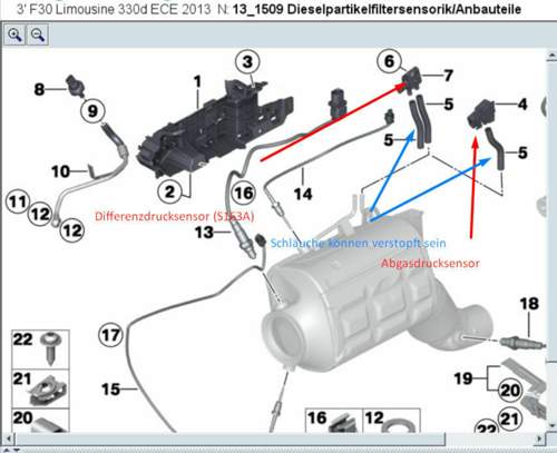

Mein Fahrzeug: F30 330d Bj2013 mit 112000km. Seit mehreren Tagen leuchtet bei mir immer wieder die gelbe Motorkontrollleuchte. Mit Bimmer Link ausgelesen und gelöscht. Fehler kommt aber wieder. Jetzt wäre es schön wenn ich Unterstützung bei der Interpretation der Werte bekommen könnte. Der Fehlercode lautet 2F2C00.
Differenzdruck über DPF 0,01bar, Abgasgegendruck vor DPF 1bar. Rußmenge 11g Aschemasse 22g. Alle Werte bei Leerlaufdrehzahl. Das dritte Bild ist schon älter und zeigt ganz andere Werte. Ich meine dann wurde auch keine Fehlermeldung ausgelöst. Welche Werte sind den korrekt? Vielen Dank im Voraus.

Wenn das Fahrzeug ein BluePerformance-Modell (S163A) ist, hat der DPF einen Differenzdrucksensor (2 Schlauchanschlüsse), ansonsten einen Abgasdrucksensor (1 Schlauchanschluss). In diesem Fall wird der DPF-Differenzdruck gegenüber dem Umgebungsdruck (Sensor im Motorsteuergerät) gebildet.

Ich würde auch meinen, Differenzdrucksensor oder Schläuche

...wenn sich der Differenzdruck garnicht rührt, ist eine mechanische Beschädigung des DPF (Hinweis: Rußspuren am Ausgang) unwahrscheinlich, denn auch ein beschädigter DPF-Einsatz bildet einen Strömungswiderstand, der einen Differendruck erzeugt.
Es wird also eher das fehlende Signal des Sensors sein.
Wenn nun ein Zusammenhang mit dem Starkregen gibt, kann die Signalstrecke vom Sensor zum Motorsteuergerät betroffen sein - deren Prüfung ist in der Suchanleitung genannt.

Je nachdem, ob ein Abgasdrucksensor oder ein Differenzdrucksensor verbaut ist, gelten folgende Funktionsbeschreibungen:
Abgasdrucksensor - https://www.newtis.info/tisv2/a/de/f30-330d-lim/X1mIKWW
Differenzdrucksensor - https://www.newtis.info/tisv2/a/de/f30-330d-lim/K2LjCeLz
- die Druckleitung darf nicht verkokt sein
- die Versorgungsspannung (5V) muss anliegen
- das Sensorausgangssignal folgt der Kennlinie (Test per Fahradpumpe mit Manometer)
Wenn das o.k. ist, muss die Kabelstrecke zum Steuergerät (DDE) geprüft werden.

Wenn der "Abgasdrucksensor nach Oxidationskatalysator" aber als (elektrisch) defekt erkannt worden ist, gibt es auch keine - angestoßene - DPF-Regeneration mehr.
https://www.newtis.info/.../X1mIKWW
Im vorliegenden Fall ist allerdings nur festgestellt, dass der Differenzdruck "unplausibel" ist, also nicht zum betrachteten Betriebszustand passt.
Hallo zusammen, der Abgasdrucksensor war defekt. Es funktioniert wieder alles. Eine Frage hätte ich noch. Ich habe viel gelesen, aber nicht gefunden welche Drücke (Gegen und Differenzdruck) bei meinem Fahrzeug dem Sollwert entsprechen. Druck bei Leerlaufdrehzahl, bei 2000 und 4000. Gibt es dafür Sollwerte bzw. Werte die laut BMW nicht überschritten werden sollten. Nochmals zur Erinnerung F30 330d Bj. 2013 und Euro5. Danke für die Hilfe und viele Grüße
