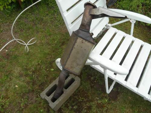

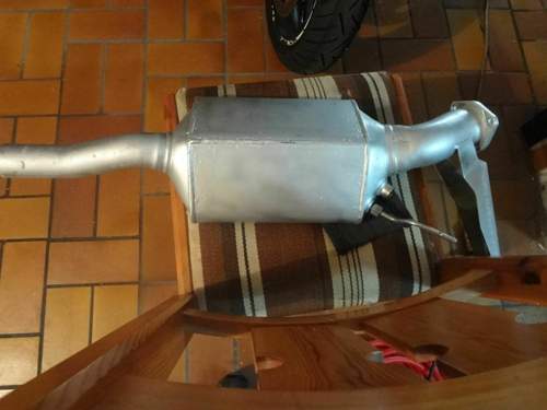

So jetzt auch von mir noch der Bericht , wie im anderen Beitrag (denke aber hier passt das besser) erwähnt stand bei meinen Dicken (FL 3.0 TDI CDYA ) die Aschebelastung auch bei 0.35L (noch keine Lampen an im FIS) aber beim Auslesen kam schon der Fehler (Max Beladung ...)
Da ich nur Mittwoch und Donnerstag Zeit hatte und heute das Auto wieder gebraucht habe, habe ich kurz Entschlossen den DPF selber gereinigt. Eigentlich hatte ich auch vor den DPF zu der Fa. Barten zu schicken, aber Angeregt über einen Fachbeitrag bei den Dieselschraubern und der Zeitmangel ...
Mein DPF war mit Bolzen am Flexrohr befestigt , die musste ich abflexen da total eingerostet und auch mit Hitze nicht mehr lösbar waren. Die Bolzen ausbohren hat mich dann etwas an meine Ruhegrenze gebracht. 🙂 der Rest ging normal zu lösen.
Zur Reinigung :
WICHTIG : Unmittelbar vor dem Ausbau eine Zwangsregeneration zu machen um Den Rußanteil im DPF zu verbrennen. Geht das nicht mehr würde ich von einer Selbstreinigung abraten. Die schon öfters erwähnten Hausmittel wie Backofenreiniger oder Spüli-Tabs lösen meines Erachtens nur den losen Dreck und keine Eingebrannten Russstellen auf. Im schlimmsten Fall verstopfen die Kanäle noch mehr und die Asche kann so auch nicht richtig ausgespült werden.
Wenn der DPF Rußbefreit ist, dann geht auch das Ascheausspülen relativ gut. Mit wenig Druck spülen gegen die Abgasrichtung, damit auch ein Spülefekt entsteht nicht zu weit in das Rohr reingehen. Das ganze sehr oft wiederholen , mehrmals auch von der anderen Seite Spülen bis wirklich nur noch klares Wasser kommt. Entgegen der Aussagen das nur eine Schwarze Suppe herauskommt ist die reine Asche bei mir Rostig Rötlich gewesen. Die schwarze Suppe waren nur Reste vom gelösten Ruß mit etwas Ascheanteil. Ich hatte vor dem eigentlichen Spülvorgang etwa 2 Liter Kochendes Wasser durchlaufen lassen (Da kam auch eine schwarze Soße raus.) Aber die richtige Asche kam erst nach und nach mit dem Spülen heraus.
Danach habe ich den Filter zum Trocknen und Restwasser ablaufen in den Garten den ganzen Nachmittag gestellt(Foto) zum Schluß habe ich noch etwas Rostumwandler an die angerosteten Stellen aufgetragen und mit Hitzebeständiger Farbe (800 Grad) lackiert.
Für den Einbau habe ich neue Schrauben und Dichtungen verwendet. Den Sensor habe ich wiederverwendet - ging relativ leicht ohne Erhitzen zum rausschrauben.
Der Einbau ging unproblematisch. Vorm Einbau habe ich auch noch etwas den Motor laufen lassen mit etwas Gasgeben. Bei der anschließenden Probefahrt kam auch nur am Anfang ganz leichter Wasserdampf aus dem Auspuff, war wohl schon gut heraus das Wasser. Dann per Tester zurückgesetzt und gefreut das mich die Aktion nur 20,- Euro für den Schrauben und Dichtungssatz gekostet hat.
Bitte nicht nachmachen wenn ihr nicht wisst wovon ich geschrieben habe. Das Reinigen lassen von einer Spezialfirma ist immer noch der Sichere Weg zu einen Regenerierten DPF Filter.

Sieht ja aus wie neu! 😁
Hast Du gut gemacht, also kurz vor dem Ausbau noch mal alles Brennbare und Ölige/Rußige/Fettige durch Verbrennung weitestgehend dezimiert.

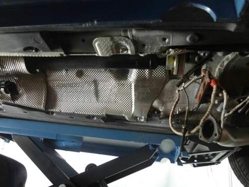

Was ist das für eine Hebebühne? Sieht das nur so aus, auf dem ersten Bild, dass er auf dem ganzen Schweller aufliegt?

Das mit der "Hebebühne" würde mich auch interessieren.
Ja was so ein bisschen Lack ausmacht😛
Da der DPF durch die Zwangsregeneration auch auf ca. 650 Grad kommt (bei mir etwa 25 min lang) denke ich schon das der Ruß gut abgebrannt ist. Ohne würde ich es nicht machen.
Das ist eine normale 3 to Scherenhebebühne. Steht bei mir in der Garage - möchte ich nicht mehr missen 😉
Der Schweller liegt nicht auf, sieht man auf dem Foto nicht so gut. Ich habe Gummiplatten in verschiedene Größen und Höhen. Er liegt auch nur auf den Aufnahmestellen wie bei den normalen Hebebühnen mit Tellern auf.
Jo, neuer Lack bringts schon mal. 🙂
Scherenhebebühne für 3 Tonnen klingt prima. Hydraulisch oder elektrisch? Hättest Du mal eine Herstellerangabe oder einen Link dafür?
@ a3Autofahrer
@ Sixpack_A6_V6
Hoffe wir kommen jetzt nicht zu Off Topic 🙂
Die 3t Scherenhebebühne ist eine Fulda X10 von Krömer (www.krömer.de)
Habe die 400 Volt Version, da ich mir einen Starkstromanschluß in die Garage gelegt habe.
Ich habe die nach suchen und vergleichen ausgewählt , da sie den Hersteller Angaben nach Unterbaufähig ist. Das wollte ich unbedingt als Option haben. Wegen der geringen Auffahrhöhe(10cm) aber gar nicht nötig.
Weiter wollte ich keine mit Druckluftanschluß für die Entriegelung. Ist mir zu Umständlich jedesmal den Kompressor anzuwerfen wenn ich mal was heben will. Die vielen Negativ Meldungen zur Fa. Krömer haben mich auch erst abgeschreckt aber ich habe keine vergleichbare wo so Stabil gebaut ist mit meinen Grundanforderungen (Preis ist auch TOP) in meiner Suche gefunden. Daher habe ich den Schritt gewagt und bestellt. Ich bin sehr zufrieden mit der Bühne. Sehr Stabil gebaut und funktioniert Tadellos.
Lieferzeit von 3-4 Wochen sollte man aber einplanen 🙂 . Die restlichen Horrorgeschichten kann ich alle nicht bestätigen. Im Werkzeugforum habe ich mal was dazu geschrieben.
@utamos schrieb am 17. Mai 2019 um 21:16:44 Uhr:
Womit haste denn gespült ? Normaler Gartenschlauch mit entsprechendem Aufsatz?
Ich tippe mal, das es kein Hochdruckreiniger war ... 😉
Ich habe in meiner Garage einen Warm/Kaltwasseranschluß /Waschbecken). Daran habe ich einen etwa 2m langen Gartenschlauch mit normaler Gartenspritze angehängt und gespült. Erst Warm und dann Kaltgespült. Kaltspülen dürfte aber auch reichen.
