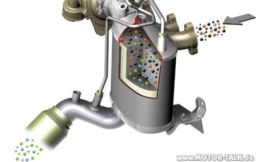

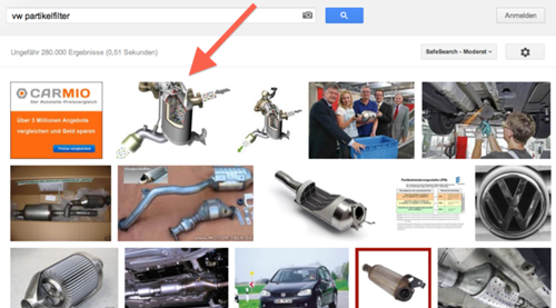

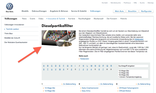

Original geschrieben von martin_991
Das obere bild zeigt einen dpf mit einer extra einpritzung...
Das ist wohl eine dreiste Lüge. Zu mindestens was die Quelle der Abbildung angeht. Man findet diese Abbildung recht leicht unter Google Bildern, wenn man nach ''VW Partikelfilter'' sucht. Es ist eine beispielhafte Abbildung zu einer Pressemeldung zum Thema Nachrüstung. Interessanterweise findet man die gleiche Abbildung bzw. einen Teil davon im Technik-Lexikon von Volkswagen.
Wenn es also ein System von PSA zeigen soll, wie erklärst du dies?
... diesen hatten oder haben psa modelle, mit einem extra tank, für die abbrennchemie. Da diese die abbrenntemperatur nie erreichen konnten und der dpf noch weiter weg war vom motor.
So so, dass Bild soll also die ''extra Einspritzung'' zeigen bzw. ein solches System? Dann verrate mir doch mal, wo deiner Meinung nach die ''Abbrennchemie'' eingespritzt wird!
Ich mach's kurz und erkläre es dir mal lieber: In Abhängigkeit zur getankten Kraftstoffmenge wird das Additiv (übrigens ist es Eolys - bevor du nachher noch behauptest, es wäre ''Harnstoff''😉 dem Kraftstoff beigemischt. Es findet also keine aktive Einspritzung während der Regeneration statt. So stellt man sicher, dass im Kraftstoff immer die gleiche Konzentration des Additivs vorhanden ist.
Deine Erklärung für das Additiv ist leider auch grob falsch. Die erforderliche Abgastemperatur wird herabgesetzt, weil die Regeneration so deutlich schneller fertig ist und man weniger Kraftstoff nacheinspritzen muss. Somit sind Regenerationen auch auf Kurzstrecken oder in der Stadt problemlos möglich.
Abschließend: ich sage, dass es kein Partikelfilter von PSA ist. Man erkennt eindeutig, dass das Innenleben des Partikelfilers nur aus einem Teil besteht. Man erkennt den Krümmer und keinen separaten Kat. Daher spricht alles dafür, dass es ein System von VW ist, die einen sog. CDPF einsetzen. Hier bilden Kat und Partikelfilter eine untrennbare funktionale Einheit. PSA trennt diese Komponenten. Zuerst sitzt im Gehäuse der Kat und direkt daran (im gleichen Gehäuse) sitzt stromabwärts der Partikelfilter. Da das Gehäuse trennbar ist, kann man den Partikelfilter einzeln tauschen. Dies senkt die Tauschkosten.
