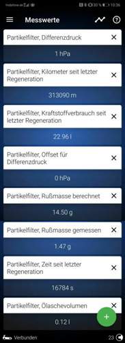

Hi anbei die ausgelesenen Werte meines 2.0TDI (170PS MKB: CAHA)
Differenzdruck: 1hPa
Kilometer seit letzter Regeneration: 313090m
Kraftstoffverbrauch seit letzter Regenerierung 22.96l
Zeit seit Regeneration: 16784s
Offset für Differenzdruck: 0hPa
Rußmasse berechnet: 14.50g
Rußmasse gemessen: 1.47g
Ölaschevolumen: 0.12l
Sind die Werte plausibel?
Was sind die Grenzwerte für diesen Motor?
Vielen Dank

Screenshot-20190512-103635-com-voltasit-obdeleven
Also ich habe den selben 2.0 Motor wie du und habe mit 150tkm ein ölaschewert von 0,11l.
Angeblich ist ein 2.0 bei 0,17l voll
Wieviel km hat deiner?
[Von Motor-Talk aus dem Thema 'Werte DPF plausibel und gut?' überführt.]
172tkm habe ich jetzt drauf.
Ja habe vorhin auch noch gelesen 0,175l. Muss der dann mit 0,175 ausgetauscht werden, gereinigt werden oder nur ein paar Mal Vollgas auf der Bahn?
@Jhne92 schrieb am 19. Mai 2019 um 14:22:11 Uhr:
(...) Muss der dann mit 0,175 ausgetauscht werden, gereinigt werden oder nur ein paar Mal Vollgas auf der Bahn?
Vollgas auf der Bahn kann eine Regeneration des PF bewirken, d.h. der Ruß im PF wird u.a. zu Asche verbrannt. Damit wird die Aschebefüllung aber nicht reduziert, sondern erhöht. Tauschen oder reinigen sind die einzigen mir bekannten Möglichkeiten, die Asche aus dem Filter herauszubekommen. Für beide muss der PF ausgebaut werden.
