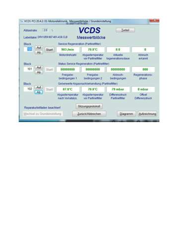

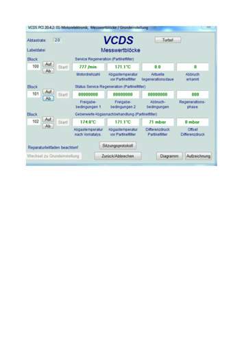

Auto: AUDI A6 4F 3.0 TDI, ASB, Baujahr 2007 kein facelift, Limousine
Differenzdruck Partikelfilter bei kalten Motor 79 mbar (leerlauf) und bei warmen Motor 71 mbar (leerlauf). Das ist doch viel zu hoch? Ist der Differenzdruck Partikelfilter vielleicht defekt oder sind diese Werte normal?
MWB 102 Kalt
MWB 102 Warm
Bei nicht laufendem Motor muss(!) der Druck null sein. Ist das der Fall?
Steigt der Druckwert an, wenn im Standlauf mal ein Gasstoß gegeben wird?

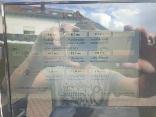

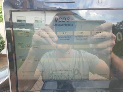

Hallo Zusammen,
ich würde mich gerne den Beiträgen hier anschließen und euch um eine Zweitmeinung bitten.
Es geht um einen
Audi A6 Avant 4F
0588/ABA
3.0 TDI 171KW V6 ASB Motor
EZ 07.2006
Laufleistung 308.000 Km
Ölaschevolumen 0.55
Differenzdruck Partikelfilter im Leerlauf 7 mbar, abgeschalteten Motor 0 mbar, springender Wert bei Gasstößen.
Keinerlei Fehlermeldungen im FIS oder Fehlerspeicher.
Ich beobachte bereits seit über einem Jahr, dass ich einen leicht ansteigenden Ölstand habe.
Seit ein paar Monaten ist dieser Anstieg jedoch sehr präsent und die Regenerationsintervalle liegen laut Steuergerät bei 400-500km, was schon recht gering sein dürfte.
Um die Ölvermehrung in einer Menge auszudrücken, liegt diese bei einem guten Liter, wodurch ich auch schon etwas Öl herausziehen musste, da weit über Max.
Damit sollte ich definitiv nicht mehr viel weiter fahren, deshalb schwebt mir eine Dpf Reinigung vor.
Seht ihr die Ursache der Ölvermehrung ebenfalls in den häufigen Regenerationen oder verenne ich mich hier?
Anbei sind die Werte des Kanals 102 und 104 des DPFs, sowie die Injektorwerte 72-77 und die Laufruheregelung 13-14. So wie ich es beurteilen würde, sehen die Injektoren noch halbwegs gut aus und würde nachtropfende Injektoren als Ursache der Ölvermehrung ausschließen.
Habe auch keine typischen Symptome was auf einen Defekt der Injektoren hindeuten würde.
Ich danke euch schon einmal recht herzlich für eure Meinungen und entschuldigt die zum teil doch recht stark spiegelnden Bilder.
Falls ich noch irgendeine Information vergessen haben sollte, reiche ich diese natürlich zeitnah nach.
Fabian

Bei meinem Asb Motor war der Partikelfilter schon nach 220000 km voll. Laut vcds 0.36 . War aber laut prüfbericht von Mangold zu 150 Prozent beladen. Also mehr als voll. Ich glaube im dritten Gang bei volllast darf der differenzdruck nicht die 400mbar übersteigen
Fährst Du die Regenerationen denn auch nach Möglichkeit immer aus?
Bei meinem erkenne ich halt an einer Rauchwolke hinten dran, dass er gerade wieder will. Dann muss man seinen Fahrstil daran anpassen und die Drehzahl für 12 Minuten möglichst nahe an 2000 Umdrehungen halten, idealerweise mit Last. Im Stand bringt das nichts. Ob das im 3, 4, 5 oder 6 Gang passiert, ist egal. Bei Automaten muss man in die manuelle Schaltgasse gehen und die Fahrstufe selbst für den richtigen Drehzahlbereich auswählen.
Sehr untertouriges Fahren ist auch nicht gut und begünstigt häufige Regenerationen, habe ich festgestellt. Ich versuche im Alltag eigentlich nicht unter 1400 Umdrehungen zu fahren und schalte dem entsprechend dann halt einen Gang runter.
Woran ich eine Regeneration auch erkenne ist, dass der Wagen sich dabei leicht ruppiger fährt. Da denkste im ersten Moment, du hast das Kuppeln verlernt. Irgendwann kennt man sein Auto halt, wenn man nicht zu Stumpfsinn erzogen wurde.
Allerdings kann ich das nur für den Handschalter so sagen. Kann sein, dass die Automaten das wegschlucken.
Nicht ausgefahrene Regenerationen sorgen erst Recht für häufigeres Regenerieren und die Ölvermehrung geht durch die Decke.
