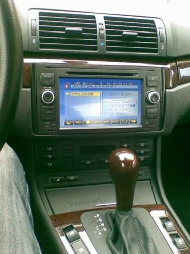

Hab ich so gemacht.
Navi,DVD,TV,USB,BT,Touchscreen.

Das sieht ja mal richtig gut aus.
Könnte man fast denken, daß das Original so ist.
Gefällt mir sehr gut.

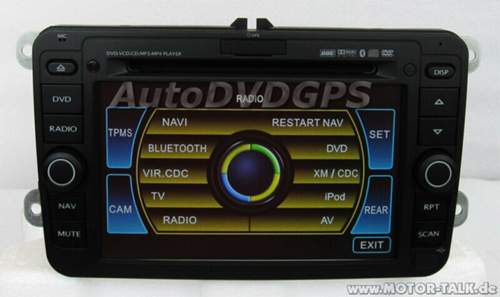

das schaut fast so aus wie ein nachbau von ein vw passart navi aus
Die habe das maß
Oben die breite  220mm
hohe 128mm
unten die breite 212mm
welche maße hat  das navi von e46 ?

Also, china radio, maße 230*120 , e46 schacht 245*120, hohe passt gut.
Das Radio kostet bei eBay ca. 300-350 euro, ich habe das Radio für 320 euro gekauft, und finde ich natürlich besser als original kasseten Radio, und mehr möglichkeit: DVD(avi., mpeg4, also alle formate), TV, iPod, USB, Navi, Bluetooth, AUX. Und Klang ist auch natürlich besser als von original radio, 4*45

Und was für eine Blende oder Halterung hast du dafür genommen?
Wie werden die 15mm in der Breite überbrückt?
Musste man was am Lüftungsschacht umbauen?

.......ja klar, Lüftungsschacht musste mann umbauen(genau so wie bei jedes 2DIN Radio).
Original Halterung passt auch (muss mann aber bearbeiten ).
Ich habe für ganze 350 euro investiert.

Geht die Lenkradfernbedienung mit dem Radio??
Hast du das selber umgebaut oder einbauen lassen?
Sieht wirklich super aus! Respekt
Die Lenkradfernbedienung geht bei mir leider nicht, und ich weiß auch nicht wie ich anschließen kann.
Das Radio hat einen CAN BUS-systen genau wie bei BMW e46(auch CAN BUS) aber trozdem funkt. die Lenkradfernbedienung nicht.
kann mir da jemand helfen?
