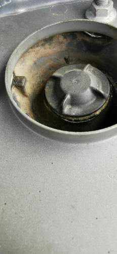

Domlager vorne wechseln?
Habe was entdeckt was nicht so toll aussieht.
Domlager vorne links sieht für mich nicht gesund aus. Man sieht ein Riss.
Hält das noch was aus oder müsste schnell gewechselt werden.
Und wenn ja, was wird empfohlen mit zuwechseln.
Danke im voraus.

Was alles gemacht werden sollte ist die Frage wie gut die anderen Sachen im Zustand sind und wie viel sie weg haben.
Aber wenn ich an die Domis gehe mache ich normal die Dämpfer, Staubschutz und Zusatzdämpfer gleich mit; oder umgekehrt.
Mag nicht immer alles 2/3 mal dran gehen zu müssen.
Sachs ist gut.
Aber Achtung: Hier ist die Überlegung die tieferen Sachs zu nehmen da es bei den Standard wohl zu einer höheren Aufbauart kommt. Festgestellt selber beim e36 und war riesen Diskussion bei den e6x Fahrern worauf ich beschlossen hatte die tieferen Sachs zu nehmen und siehe da er steht korrekt.
Ich habe die normalen Sachs bestellt.
Er soll so stehen wie der jetzt steht.
Und Zusatdämpfer sagt mir garnichts.
Zusatzdämpfer sind auf der Kolbenstange als Prallschutz für die Eigentlichen Stossdämpfer, wenn die alten noch gut sind kannst du sie weiter verwenden, ansonsten austauschen.
Stossdämpfer musst du die zu deinem passenden Fahrwerk bestellen. Ausser Serie gibt es noch die Sportlichere und die M Ausstattung.
Für die paar Cent würde ich die auf jeden Fall neue machen, im Alter lösen die sich schnell auch mal auf.
TE, dann hoffen wir mal das er mit den Standard vorne nicht höher kommt.
Ich weise dich nur drauf hin.
Die Stossdämpfer sind für die Hohe nicht veranwortlich, das wird du die Federn begrenzt.
Ggf hast du eine Tieferlegung drin und brauchstes die passenden dazu.
Vergleich zur Sicherheit die Höhen alt zu neu.
Sicher bin ich mir ja nicht. Nur mein e36 steht jetzt vorne leicht höher und beim e61 mit den flacheren Domis steht richtig.
Achte einfach drauf.
