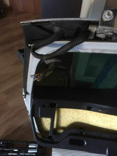

habe gestern eine neue Heckklappe für mein 320i Touring organisiert, da meine derzeitige den üblichen Rostproblemen verfallen ist.
Ich weiß zwar ungefähr, wie man diese wechselt. Wollte mich trotzdem nochmal schlau machen. Leider hab ich in den Foren nichts produktives gefunden! 🙁
Deswegen wollte ich nochmal fragen, ob ihr vllt noch eine Anleitung habt (ggf. mit Bildern) und mir noch Tipps geben könnt. 🙂

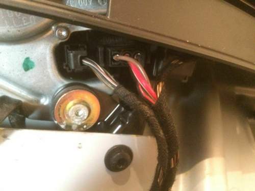

Achte beim Aus und Einbau auf die Kabel. Also nicht Knicken oder zu stark dran ziehen. Wenn da ein Kabelbruch auftritt wirds richtig ekelhaft! Außerdem sollte die Biegung der Kabel gleich sein wie vorher.
Die Scheibenwischermechanik wird von außen abgeschraubt (Klappe am Scheibenwischer). Habe da mal einem Kumpel zugeschaut und es erst nach 1h erwähnt... War witzig...

Also die neue Heckklappe, ist eine "neue" sehr gute gebrauchte, wo Heckscheibenwischer und die Elektronik drin ist. Aber ich muss ja zwangsweise die Kabel aus meiner derzeitigen raus basteln und dann in die neue ein friemeln. Die Kabel bei der neuen sind ja gekappt.

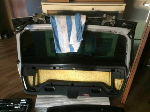

Wie bekommt bitte diese "Nieten" von der Verkleidung an der Heckklappe raus ? Ich verzweifle gerade dran....
Die schaun so ähnlich aus wie die Clips in der Türverkleidung.
Mit Schraubendreher drunter, und dann mit einer abgewinkelten Pinzette raushebeln.
Noch ne andere Frage, wie bekomme ich die Scheibe im ausgebauten Zustand auf , damit ich innenverkleidung raus bekomme ?
Hallo die Nieten haben in der Mitte ein Stift, den reindrücken, dann bekommst du die Niete raus. Mußte nur die Stifte suchen und bei der Montage wieder rein drücken ;-)
Gar nicht. Glaub mir, ich hab alles versucht, bis ich an nen anderen Touring gegangen bin und die Klappe angeschlossen hab, damit ich die Scheibe abbekomme.
Danke @Stormy78 für den Tipp mit den Nieten. Muss man auch erstmal drauf kommen ...
