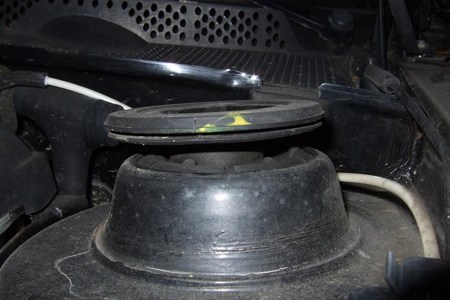

Ich klink mich einfach mal in das Thema mit ein. Mir ist bei meinem Golf 3 aufgefallen dass die Federbeine meiner Meinung nach zu weit in den Motorraum ragen. Ich hab mal ein Bild gemacht:
http://666kb.com/i/b5ajwt40f6yg04ybd.jpg
Was sagt ihr dazu? Normal oder ist was mit den Domlagern nicht in Ordnung?

Stimmt, die sehen schon sehr fertig aus.
So sehen die beim Golf2 aus (alt und neu):
