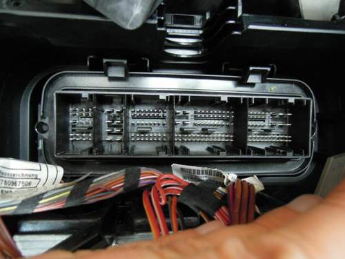

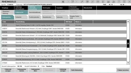

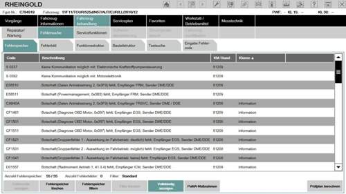

Ich hatte mein Motorteuergerät ausgebaut um ggfs. ein Chiptuning vorzunehmen.
Nach einer Woche habe ich wieder eingebaut, wobei das Tuning noch nicht vorgenomen wurde.
Während der Zwichenzeit hatte ich das Auto ohne Motor-SG öffnen und schließen müssen (ZV mit FFB)
Jetzt springt der Wagen nicht mehr an, da das SG nicht erkannt wird.
Daneben kamen im Infodisplay noch Fehlermeldungen zu
- Abstandskontrolle
- Niveauregulierung
- RPA
- Antriebsstörung

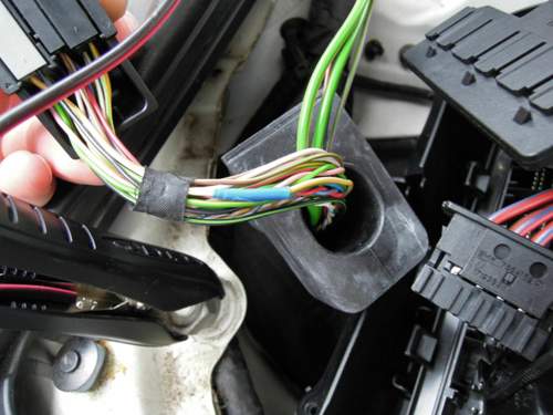

Beim ein Ein- oder Ausbau habe ich an einem sehr dünnen Kabel eine Litze etwas geklemmt, und die Ummantelung beschädigt. Vor dem Anschluss habe ich das aber ordentlich isoliert.

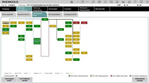

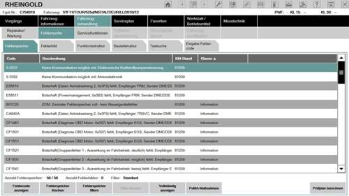

Rheingold 1
Rheingold 2
Irgendwelche Vorschläge, wie ich bei der Fehlersuche weiter vorgehe?

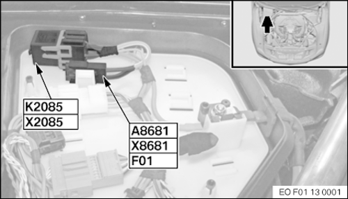

Schick mal die VIN von dem BMW.
Bekommt dein DDE Relai den Strom ?
Hallo!
Irgendwo ist da der Stromwurm drin. Fragt sich nur, wo?
CU Oliver
Nach gpanter22s Hinweis habe ich eben mal nach dem Relais gesucht (also in Rheingold).
Das sitzt weiter hinten im Motorraum direkt unterm SCheibenrahmen. Dem Relais nachgeschaltet ist eine 30A Sicherung.
Wenn es mogen hell ich, mache ich dort mal auf und schaue, ob dort Strom ist.
Das Relais selber wird vom CAS oder FRM angesteuert.
Ob sich da auch was "weggehangen" haben kann, nachdem das Motor-SG 8 Tage nicht drin war und der Wagen wegen "Entladung" die "Verbraucher abgeschaltet" hat?
Würden die sich zurück setzten lassen?
Hier mal ein Bild.
Nach Freigabe durch das Car Access System (CAS) oder das Front Electronic Module (FEM) liegt an der Erregerspule Klemme 30B an. Das DDE-Hauptrelais zieht an. Dadurch wird Klemme 30 (Versorgungsspannung) auf das DDE-Steuergerät geschaltet.
Also alle roten Leitungen Prüfen und auch die Masse. Und ob die CAS 30B frei gibt und mit Spannung versorgt.

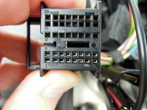

Sicher das erst Strom an der DDE anliegt, wenn das CAS die Freigabe gibt?
Die geflickte Leitung(PIN 7 am 40-poligen Stecker) ist nämlich eine CAS Leitung ...
Vielleicht wurde das Kabel doch beschädigt?

Folgende Veränderung zum Sachverhalt:
ich hatte die Stromversorgung der DDE immer gemessen, wenn alle Stecker ab waren.
Da lag nichts an.
Eben habe ich das DDE Relais überprüft.
Hier liegt Spannung an.
Das weis / blaue Kabel (vom CAS?) liefert 1V und das Relais zieht an, wenn die Zündung an ist.
Sicherung auch OK.
Dann habe ich die Spannung am Steuergerät noch mal gemessen. Beim Stromversorgungsstecker kommt man ja auch von oben mit den Messspitzen dran.
Ergebnis: die 3x12V samt Masse liegen DOCH an!
Wie messe ich jetzt am besten beim beschädigtes Kabel?
Weitere Ideen?

Du kannst doch das beschädigte Kabel auf Durchgang prüfen.
Also von der CAS zur DDE.
Ja, das kann ich.
Wie bediene ich Rheingold, ohne dass es am Auto angeklemmt ist.
Ich müsste erst mal die Position des CAS ausmachen.
