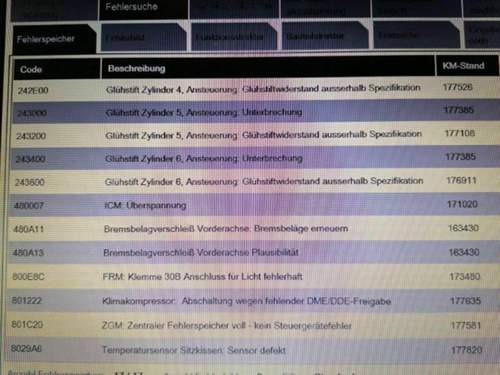

Hallo Leute, ich brauche Eure Hilfe, da ich mich nicht durchblicke.
Hab einen F11, 530d Bj 01/2011, N57, 178.800 KM
Vor 5 Monaten und ca 5‘ KM hat er beim Start leicht gezittert.
Fehlerspeicher des Testers vom Mechaniker zeigte 3 Glühstifte und das GSG=Glühkerzensteuergerät als defekt. Die Fehler ließen sich nicht löschen. Ich Habe ein GSG von Beru gekauft und er hat es ausgetauscht. Der GSG Fehler war danach weg, die Glühstifte-Fehler nicht. Also auch 6 Glühstifte gekauft und alle ausgetauscht.
Kleiner Tip hier für alle von meinem alten Schrauber: 4 Mal ausdrehen, zwei Mal wieder eindrehen. Ab und zu ein bisschen caramba, dann reißt kein Stift, sagt er. :-)

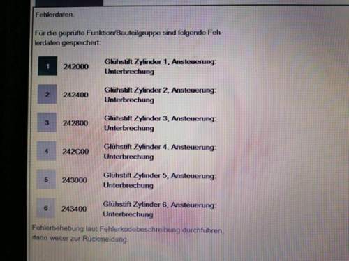

Jetzt, wo es kälter geworden ist, habe ich seit 2 Wochen wieder einen unruhigen Lauf am Start. Hab da erste Mal in Rheingold reingeschaut und es zeigt das DME/DDE gelb. Dazu Fehler bei der Ansteuerung aller Glühstifte, die sich nicht löschen lassen.
Auch ein Klimakompressor Fehler war zu sehen: „fehlende dme/dde Freigabe“. Der ließ sich aber löschen.
Ich habe ehrlich gesagt nicht mit so vielen Fehlern gerechnet. Wollte eigentlich heute nur die AGR-Rate anheben. Ging aber nicht. Zeile ist kursiv und inaktiv.
Wahrscheinlich, weil DDE gelb?

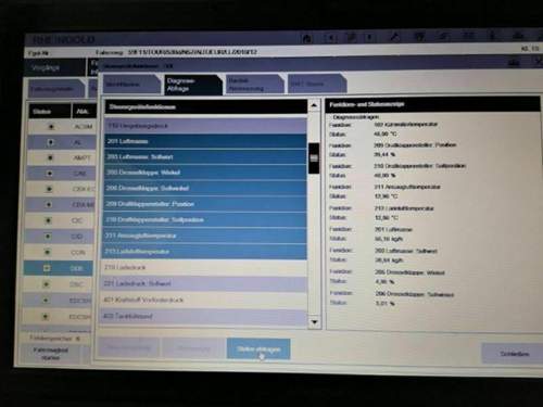

Wenn ich dem gelben DDE aber andere Diagnose Aufträge gebe, wie Drallklappen Werte oder Luftmenge auslesen, dann erhalte ich Rückmeldung.
Macht es Sinn ein Kabel nach dem anderen vom GSG zu trennen und wieder auszulesen um zu sehen ob und was sich ändert? Vielleicht liegt es am Kontakt…
Das Blöde ist, dass ich da unter der Ansaugbrücke nicht hin komme…
Was denkt Ihr, was ist da los? Was soll ich tun?
• DDE kaputt?
• GSG wieder kaputt?
• Kabelproblem?
Danke schon mal an alle die mir helfen wollen!

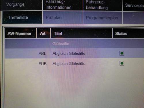

Wurde vor dem Austauschen der Glühstifte der Sicherheitsdatensatz geladen ? Die Fehlermeldungen Glühstiftwiderstand außerhalb Spezifikationen lassen darauf schliessen, dass das nicht der Fall ist. Unbedingt die ABL in Rheingold abarbeiten, sonst zerschießt du dir die neuen Glühstifte. Den Klimakompressor-Eintrag kannst du ignorieren. Ist eh nur ein Info-Eintrag und kein Fehler. Steht bei mir auch immer drin, obwohl alles OK ist.

Du schmeißt hier den Austausch vom Glüsteuergerät mit dem Austausch von den Glühstiften durcheinander. Die neuen Glühstifte werden anders bestromt wenn der Sicherheitsdatensatz aktiviert ist.
So ist es @marco495 . Das GSG muss nach dem Wechsel nicht angelernt werden, vor dem Wechsel der Glühstifte muss jedoch ein Sicherheitsdatensatz geladen werden, damit die neuen Stifte nicht mit einem zu hohen Strom angesteuert werden. Hintergrund ist, dass sich der elektrische Widerstand von Glühstiften mit dem Alter erhöht. Somit muss ein älterer Glühstift mit einem höheren Strom angesteuert werden als ein neuer. Werden nun die neuen Glühstifte mit einem erhöhten Strom angesteuert, weil das Steuergerät/DDE nichts vom Wechsel mitgeteilt bekommt, können diese beschädigt werden. Also muss vor dem Austausch ein Sicherheitsdatensatz geladen werden, damit das GSG zunächst einen geringen Strom ausgibt.

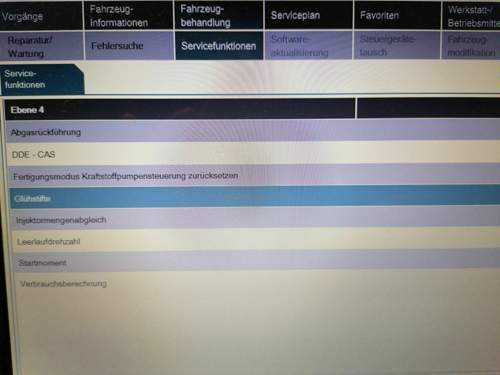

Denkst Du, dass ich die Servicefunktion jetzt im Nachinein durchführen kann, als hätte ich quasi gerade die Stifte getauscht? Mein DDE ist ja gelb.
Ich kriege die Fehler ja leider nicht gelöscht. Wo geht das genau in Rheingold? Auf das gelbe DDE und dann nach Glühstifte suchen?

Hallo.
Findest du unter Fahrzeugbehandlung/Servicefunktionen.
Versuche den vorgegebenen Prüfplan soweit wie dir möglich abzuarbeiten.
