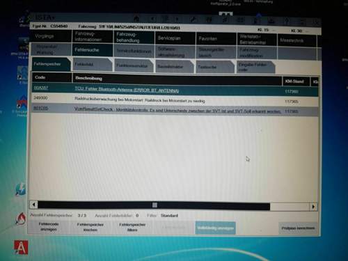

Jetzt springt der Wagen nicht mehr an, da das SG nicht erkannt wird.
Daneben kamen im Infodisplay noch Fehlermeldungen zu
- Abstandskontrolle
- Niveauregulierung
- RPA
- Antriebsstörung

Irgendwelche Vorschläge, wie ich bei der Fehlersuche weiter vorgehe?

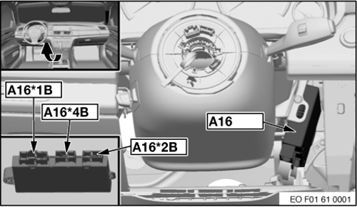

Die CAS ist unter der Lenkradsäule rechts.
Also Verkleidung unten ausbauen und dann siehst du die CAS.

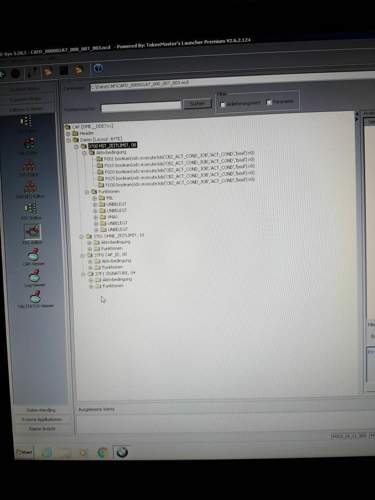

Bedienung ohne Verbindung zum Fahrzeug:
Rheingold starten, links auf Vorgang klicken, VIN eintragen (letzte 7 Stellen) und fertig.
Um nach Dokumente usw. zu suchen gehst Du am besten zuerst auf Fahrzeugbehandlung -> Reparatur/Wartung -> Textsuche. Dort Suchbegriff eintippen und "im Dokument" suchen auswählen. In der Ergebnisliste dann das passende anzeigen lassen und ggf. ausdrucken

Bedienung von Rheingold ohne Eingabe der VIN (wenn diese nicht bekannt ist sondern nur Fahrzeug und Baujahr):
Unter Vorgänge die Rubrik "Grundmerkmale" anwählen und die Daten des Fahrzeuges eingeben. Es erscheint dann im prinzip die gleiche Liste, als würde man mit der VIN arbeiten

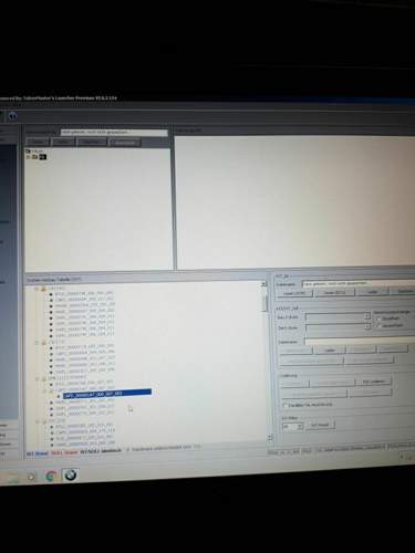

neben den 3x Stromversorgung über das DME-Relais kommen auch die 2x Klemme 15 (15 WUP und 15_3 vom CAS). Die 30b am Relais ist auch i.O. (zieht ja sachgerecht an).
Die gequetschte Leitung zw. CAS und DME ist gemessen und fehlerfrei.
Ich bin damit am Ende meiner Möglichkeiten angekommen und wähle jetzt den einfachen, aber wohl teuren Weg: morgen kommt der Abschlepper :-(.

Hast du mit RH mal den Prüfplan gemacht.
So weit ich konnte und verstanden habe: ja

Die BUS-Leitungen habe ich nicht mehr geprüft (Ausnahme die beschädigte Leitung zw. DDE und CAS).
Die Erklärung dazu habe ich nicht gefunden und ein Oszi habe ich auch nicht.
