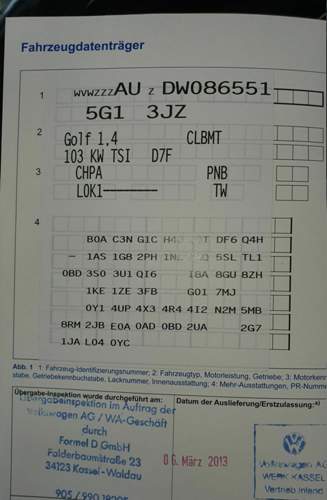

Hallo, habe auch vor bei meinem 1,4 TSI Golf eine GRA nachzurüsten.
Könntest du mir bitte bei meinem CXSA Motor auch die PIN Belegung mitteilen - danke
94 Pin Stecker Pin 56
Danke dir
moin
könntest du mir bitte den pin
für chpa sagen
danke
94/56

hallo nochmal bei mir ist 56 belegt was könnte ich noch nehmen ?
Ist das kabel Schwarz weiß?
Ist der Pin am Schleifring auch belegt?
Könnte sein das das kabel schon liegt
@Marius336 schrieb am 30. März 2021 um 19:05:38 Uhr:
nein braun weiss
nein der war frei
denke nicht weil am schleifring war der pin frei
Welches Baujahr/Modelljahr ist deiner?
Motor Code ist auch der richtige?
@Marius336 schrieb am 30. März 2021 um 21:22:16 Uhr:
Golf 7
Golf 7
