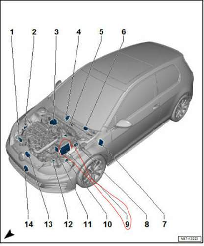

Du hast den Stecker von Bordnetz Steuergerät erwischt, nicht dem vom Motor Steuergerät.
Im Bordnetz Steuergerät steckt auch C56 der Temperaturgeber für die Sitzheizung mit einem Braun weißen Kabel.
Du musst an das Motor Steuergerät ran, was vorne im Motorraum neben der Batterie ist.
Stecker Motorsteuergerät
Motorsteuergerät

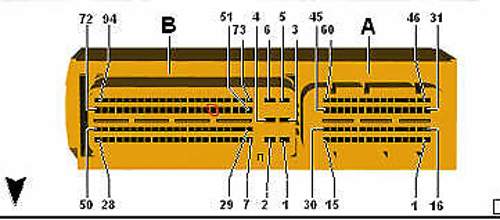

Motor Steuergerät am 94 Pin Stecker, Pin 44

91 Pin Stecker, Pin 79
