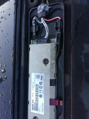

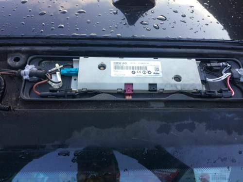

Moin
Ich glaub das Ding is hin. Hatte ab und an Aussetzer, Radio geht, also bekommt er Strom. Werde morgen mal messen ob das Signal vom Schlüssel ankommt.
Muss das Ding irgendwie angelernt oder codiert werden? Equipment is da

Bevor du es ausbaust, Batterie abklemmen
Ok danke schonmal.
Ne, muss man nicht anlernen. Einfach rein, fertig

Ja die werden hoch gehandelt. Mal sehen. Vielleicht is es ja abgesoffen, da war aber noch nie Feuchtigkeit drin, daher glaube ich das eher nicht. Ich baue es gleich mal aus.
Wenn man den Schlüssel direkt dran hält gehts. Furztrocken.

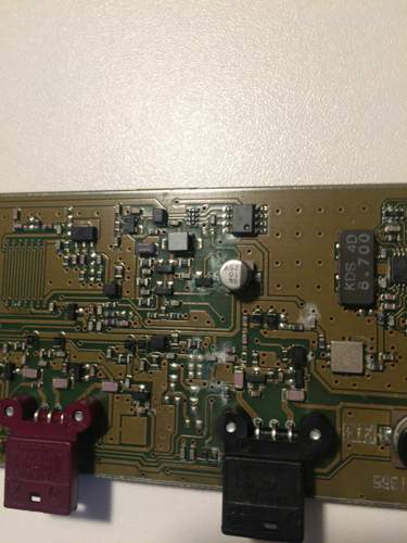

Kann man so ne Platine irgendwie reinigen? Ich glaub da is einfach Spack drauf. Massepunkte werde ich auch mal reinigen.
Platine diversity
Mit Spiritus reinigen.

Habe die Platine mit Kontakt Spray und Zahnbürste geschrubbt und die Massekontakte, also die wo das Ding mit 2 Schrauben befestigt ist den Rost ab gemacht und siehe da, es geht wieder. 😁😁
Ja sieht so aus, Versuchs mal vorsichtig mit Kontaktspray oder etwas Nagel Lack Entferner, falls nicht hilf kannst ja immer noch das diversity tauschen
