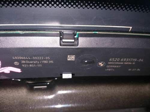

Ich habe dieses diversity drinne.

Hallo aber wenn das Kabel defekt wäre an der heckklappe wieso funktioniert dann die zentralverriegelung noch zwar kurze Distanz von einem Meter aber funktioniert. Wenn das Kabel defekt wäre hat das nur mit der Reichweite zutun oder würde die gar nicht mehr funktionieren .ist es ein kombi oder Limousine.habe das selbe Problem fahre eine Limousine alles funktioniert Radioempfang zentralverriegelung nur die Reichweite ist sehr kurz am besten man steht hinter der heckklappe.beide schlüssel habe ich die Batterien ern leider kein erfolg .meiner ist ein u.s Modell die haben leider eine andere
frequenz als die
europäischen modelle
Hat vielleicht noch jemand eine diversity mit der Frequenz 315 Baujahr 2004 Dezember limousine

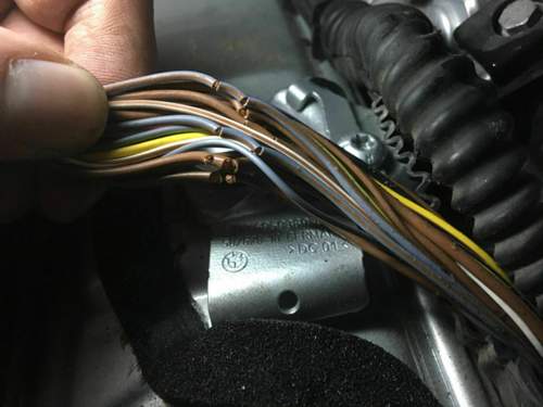

Zu prüfen sind die Kabel rechts im Kofferraum neben der Sicherung richtig?
Hier die Kabel oder? Ist nicht mein Kabelbaum sondern ein Bild hier aus dem forum.
Kann sein dass die Kabel im Kabelbaum brüchig sind oder teilweise die Isolation ab ist. Und so entstehen Kurzschlüsse. Der Kurzschluss hat wahrscheinlich nur den Verstärk des div beschädigt. Deswegen verstärkt es das Signal nicht mehr.
Mein Rat an dich prüfe den Kabelbaum, sonst wird deine neue div irgendwann wieder das gleiche Problem haben
Ok ich schaue es mir gleich an.
Kann ich das diversity noch retten? Oder ist auch der zweite jetzt für die Tonne :-(
Der Bereich auf dem Bild ist zu prüfen oder?

Ich würde erstmal die Kabel erneuern…dann gucken ob es noch funktioniert

Ist das Bild von deinem?
Da ist schon ein Bruch zu sehen.
