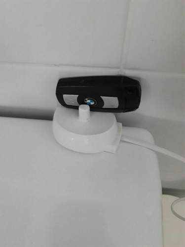

Die Schlüssel kann man auf der Ladestation von der Braun Elektrozahnbürste aufladen, einfach die Ladesation gege die Wand stellen, Schlüssel hochkant zwischen Noppen auf Ladestion und Wand drauflegen und mal über Nacht dort lassen, so lade ich hin und wieder meien Zweitschlüssel nach.
Funktioniert wunderbar 🙂
LG Hermann

Danke für den Tip. Hatte ich schon versucht, noch vor dem Problem. Vergebens.
Hab auch über den Radio AM Welle Trick geschaut ob der Schlüssel überhaupt sendet. Funktioierte nicht. Allerdings kam der Tipp auch aus dem E39 Bereich, da senden die Schlüssel mit einer anderen Frequenz.
Ich habe bei Amazon eine passende Knopfzelle bestellt. TEste ich mit dem Erstzschlüssel. Wenn das nicht geht, werde ich nach dem Diversity nochmal schauen. Kann ich als Test auch eins aus dem E60 nehmen? Sind deutlich günstiger.
LG GG
Ist einwenig kompliziert, die Schlüssel zu öffnen. Ich hab mit einem Cuttermesser rundherum eingeritzt und dann mit entfernten Notschlüssel mit einem flachen Schraubendreher das Gehäuse aufgespreizt. Wo es noch festklebte, mit Cutter weiter gemetzelt 🙂
Dann nach Batteriewechsel einfach mit Sekundenkleber zugeklebt.
