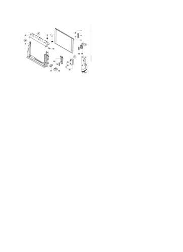

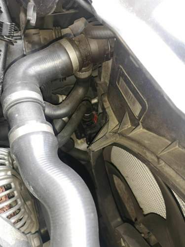

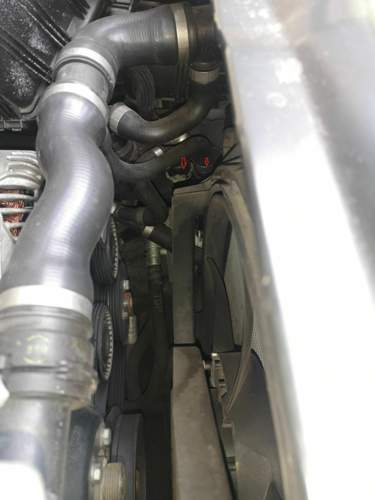

Habe mich selbst mit einer Taschenlampe auf die suche begeben und habe etwas gefunden. Ob es der Fehler ist werden wir sehen. Zumindest bin ich mir sicher das es nicht so ist wie es sein sollte.
Rechts neben dem Lüfterrad sitzt ein Teil und an dem ist Kühlmittel ausgelaufen. Das wird ausgetauscht und dann sehen wir weiter! Laut Bild und Form ist es die Nummer 13. Ölkühlerthermostat mit der Teile Nummer 17217559962.
Hoffe das es das ist und alles andere Folgefehler sind. Hat das schonmal jemand ausgetauscht? Aufwendig?
