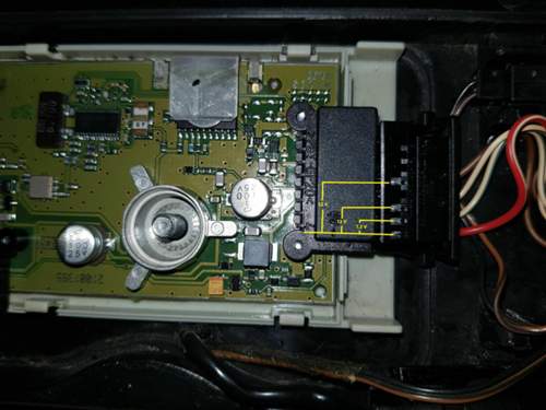

Seit kurzem funktioniert beim meinem E61, Bj 2005, die Zentralveriegelung per Funkfernbedienung mit beiden Schlüsseln (Sender) nicht mehr. Bereits ca. 2011 hatte ich die Kabelbrüche und angeknackste Kabel in der Heckklappe repariert, weil die Cityklappe nicht mehr funktionierte. Jetzt habe ich meine Arbeit von 2011 nochmals gecheckt und die Leitungen auf der rechten Seite, linker Kabeltunnel, auf "Durchgang" mit einen Ohmmeter geprüft. Die Kabel hatten alle Durchgang und keines war wieder gebrochen. (Anscheined gute Arbeit von mir......grins)
Trotzdem funktioniert die Fernbedienung der Zentralverriegelung unverständlicher Weise nicht.
Gemessen habe ich verschiedene Spannungen an dem 8 poligen Stecker. (Siehe angefügtes Bild)
Kann mir jemand bestätigen, das die Spannungen "ok" sind und der defekt in dem Empfänger für die Zentralveriegelung auf der abgebildeten Platine (Diversity) steckt. Der Radioempfang ist ganz normal.
Würde gerne sicher gehen, das der defekt an dem defekten Diversity liegt, bevor ich mir ein neues Diversity für ca. 250 € kaufe.
Danke schon mal für eure Hilfe....

@Bluemchen_4 schrieb am 1. Juni 2018 um 23:57:16 Uhr:
Da wo du 7V gemessen hast sollte 5V Anliegen. Diese Leitung ist der Signalgeber für die funkfernbedienung. Wenn du auf die Fernbedienung drückst , dann wird die Leitung für einen kurzen Moment (kann man wahrscheinlich mit einem normalen Messgerät nicht messen!) gegen Masse geschaltet.
Ich besitze eine defekte DIV wo „nur“ die Verstärkung nicht funktioniert. Dh aus dem Nahbereich geht es. Hatte ich damals in der Bucht für 30€ ersteigert. Kann ich dir Für 30€ Weiterverkaufen. Dann wärst du definitiv auf der sicheren Seite , bevor du einen neuen kaufst.
Halt vorsichtig, hab gerade gesehen, dass du falsch gemessen hast !!!! Masse ist das braune Kabel !!! Also Pin nr. 5 !!!
Demnach hast du an dem besagten 5V Anliegen und nicht 7V.
Geh mal zum testen ganz nah an div und Versuchs nochmal mit der FFB
