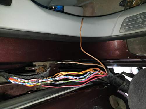

Hab ich.
Nun stellmotor raus ?
Stellmotor Ausbau ist nicht nötig. Jetzt sollte der Agregateträger (Aluplatte) rausgehen, er hängt aber noch am Türschloß.

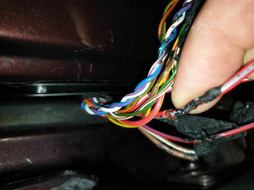

Den Fehler in der Tür hab ich gefunden

Kurios finde ich, dass dieser Fehler oft hinten links auftritt,wenn man das Forum so durch pflügt.
Durch den Klebstoff dort drin können dir kabel nicht mehr arbeiten und brechen Stück für Stück
20200111
Aber Wasserdicht 😁

Tür hinten links geht wieder alles, habt vielen dank.
