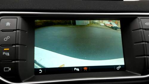

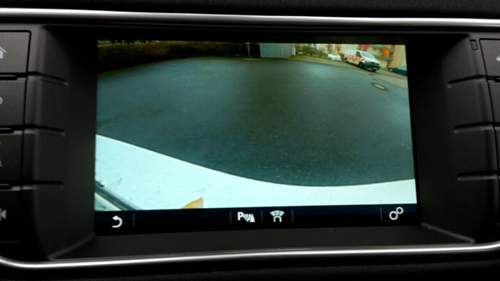

habe alles versucht....keine Hilfslinien zu bekommen.
den rückwärtsgerichteten Pfeil oben links gibt es bei mir nicht. (nicht mal für nette Worte ans System)
Im Anhang alle Bilder der verschiedenen Symbole die vorhanden sind.
(Wobei mir dann noch auffiel, dass ich die Heckklappe und teilweise das Nummernschild in der Heckkamera sehe...das war vorher auch nicht da.....kann da der Einbau verhunzt worden sein und dadurch das System keine Hilfslinien zeigt weil "Einbau falsch)
Anruf beim :-) gerade eben......es wäre am Tel schwer zu helfen, einen falschen Einbau kann er ausschliessen, da es hier keine Einstellmöglichkeiten gäbe (es gibt nur eine Einbaurichtung der Kamera "Einklicken und passt"😉 Warum die Hilfslinien nicht aufrufbar sind kann er nicht sagen, will sich aber mit dem Werk in Verbindung stzen ob es hier ein Neue Softwareversion gäbe. (Wobei ich mich dann frage warum die in der Software rumgurken, wenn wir nur eine Ersatzheckkamera benötigten)
Na ja mal sehen.....wir sollen den Wagen die nächsten Tage vorbeibringen....wobei das wieder 140km extra Tour wären)....werde also doch den Textmarker bemühen ;-)

Ich kenne es von anderen Fahrzeugherstellern (konkret VW) so, dass eine neue Kamera im Auto kalibriert werden muss. Das ist quasi ein genaues Einmessen der Kamera, damit das System den genauen Blickwinkel, die Höhe, etc. kennt. Ist die Kamera nicht kalibriert, dann zeigt sie im Normalfall nur das Bild, aber eben keine Hilfslinien an. Diese könnten ja ungenau sein.
Dass die Einbauposition der neuen Kamera exakt die gleiche sein wird ist dabei unerheblich, das Kameramodell könnte ja in verschiedenen Fahrzeugen um Einsatz kommen.
Bei VW wäre in Deinem Fall ein Fehler "Kamera nicht kalibriert" im Fehlerspeicher, ich schätze mal, das wird bei Landrover nicht großartig anders sein. Bei VW würde ich sagen, der Händler hat gepennt 😉
