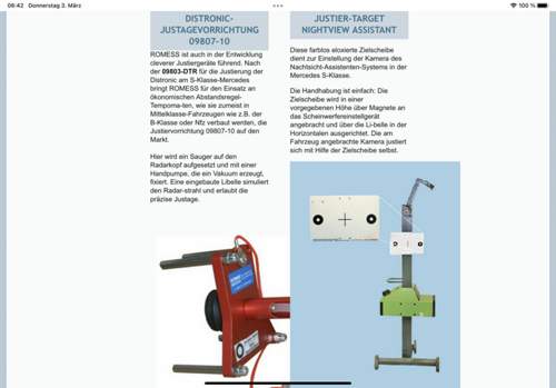

Man braucht aber noch den Laser der auf den Sensor kommt. Ob das ein Daimler-spezifisches Teil ist weiß ich nicht da ja auch andere Hersteller ihre Sensoren justiert haben müssen. Ähnlich Romess Neigungswinkelmesser. Der wird ja auch bei anderen verwendet.
Hier das Bild von der Seite von Romess direkt
4cd24801-1e7a-4e86-83a2-9227a254d624
Gibt es bei eBay neu zu kaufen
https://www.ebay.de/itm/254473708685
Ihr habt aber schon gelesen das es für die DISTRONIC-PLUS ist.
Mit ein bißchen Gefühl läßt sich die DISTRONIC auch beim hinterherfahren gut einstellen. Ich hab den gebrauchten Sensor mit Halter auch einfach so reingeschraubt und dann leichte Korrekturen vorgenommen. Immer beim Hinterherfahren auf der Autobahn "geschaut", wann das vorhergehende Auto erfasst wird, und dann korrigiert.

Ja aber anscheinend du falsch gelesen 😁 guck dir mal die erste Zeile an.
TYP 164, 209, 211, 215, 216, 219, 220, 221, 230, 240, 251 mit CODE (219) Distronic (DTR)
Im 211 gab es kein Plus.
In der ersten Zeile steht ja auch nichts von Plus.
