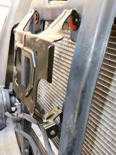

So, jetzt habe ich ein paar Bilder von der Nachrüstung gefunden ...
Dieser Sensor hat wirklich keine Einstellschrauben. Man schraubt ihn fest und startet eine Kalibrierungsfahrt. Seitdem funktioniert er in meinem ML perfekt. Wobei ich noch dazu sagen muss dass ich auch ein neueres ESP Steuergerät einbauen musste. Das alte hat mit dem Sensor nicht geredet.

Das ist der originale Sensor der in meinem Auto verbaut war. Der kommt weg und dann wird das Halteblech angeschraubt. Dieses Blech war zu der Zeit für den ML nicht lieferbar und ich hab dann übergangsweise eines für den GL bestellt. Das hat aber nicht hinter den Grill gepasst und ich habe das dann passend gebogen. Auch mit diesem grob passend gebogenen Halter konnte ich die Distronic Kalibrierungsfahrt abschließen und das hat gut funktioniert bis der richtige Halter kam. Auf ein paar Millimeter kommt es da also nicht an.

Danke. Sieht schon alles professioneller aus als noch zu 211er Zeiten.
