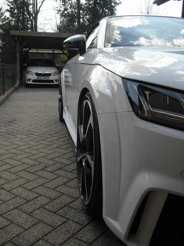

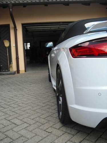

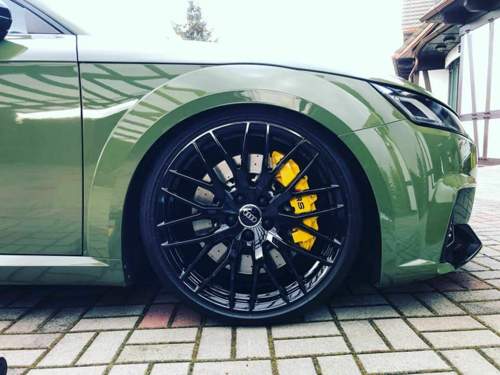

Genau so hatte ich mir das vorgestellt wie auf deinen Bildern, minimal höher evtl.
Hm, ich vermute mit 255/30 ?
Ganz so tief fahre ich ja nicht, aber irgendwelche Modifikationen an der Karosse kommen nicht in Frage.

Ich hab den Wagen auf 245/30er Michelin Pilot 4S gekauft.
Hab dann den Audi Sport Radsatz gebraucht gekauft, da waren die gleichen Reifen in 265/30 drauf. (Siehe Foto oben).
Der hat aber ohne Spurplatten schon minimal geschliffen vorne.
Da kein 255/30er Michelin zu kriegen war, hab ich wieder einen 245/30er Michelin drauf gezogen.
Fährt sich ganz gut, ich habe aber keinen Vergleich zum 255er.

@avant-20vt-2.5 schrieb am 16. Februar 2022 um 13:06:09 Uhr:
Also 8 & 10mm sollte passen mit dem 245/30 ?
