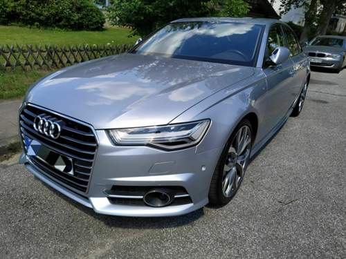

Moin Leute!
Ich würde auch gerne ne Spurverbreiterung für meinen haben wollen und wollte fragen was ihr da empfehlen könnt?
Ich will dass es sportlich aber noch dezent bleibt (mag das zu dolle F&F Tuning nicht).
Ich habe die abgebildeten 20 zoll felgen und Luftfederung. Wird noch was an Infos benötigt ?
Danke vorab!

Empfehlung von mir : Eibach
Auf den 8,5x20 ET45 mit 255er Reifen kriegst Du mit Ach und Krach 20er Platten drunter. Damit steht er schön bündig, fast schon etwas zu weit raus. Am Kotflügel vorne kann da mal bei einer Welle in der Kurve die Schraube oben am Radlauf kratzen. Kommt da etwas drauf an, wie breit die Reifen ausfallen. 255er ist nicht gleich 255er. Auf der sicheren Seite bist Du mit 15er Platten v und h.
Aber ich muss mich da meinem Vorredner anschließen. Du hast ja schon die Suchfunktion bemüht. Dann solltest Du den Thread auch lesen. Gerade, wenn es nur 4 Seiten sind.
Genau, ich habe 255er reifen auf diesen Felgen. Wären da dann15 mm pro Seite oder pro Achse? Sorry bin nicht so der Kenner...
Welche Marke Spurplatten kann man bedenkenlos verbauen?
Hast du bei dir welche verbaut / Bilder vllt sogar?
Ich habe bisher immer H&R gefahren, Eibach werden es auch tun. Meine Angaben beziehen sich auf "pro Rad".
Wenn Du mal in mein Profil auf "ehemalige Fahrzeuge" gehst, findest Du den daytona grauen VFL. So etwa ab Bild 15 siind die Rotorfelgen mit 20er Platten verbaut. Die Rotorfelgen haben die gleichen Maße.
Und jetzt lies mal bitte die 4 Seiten hier. Man, man, man. Steht alles hier schon zig-fach im Forum.
