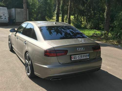

Hallo Kollegen,
der Sommer naht, bald kommen die Sommerräder bei meinem gebraucht gekauften A6 drauf.
Es sind originale 8,5 x 20 ET45 mit 255/35/20 Rotor.
Da wird sicher noch Luft zum Radkasten sein (selbst wenn später noch eine dezente Tieferlegung des AAS folgt).
Die Frage ist: wie viel? Von meinem A7 habe ich für hinten noch 2x22mm Distanzscheiben übrig.
Hat die Kombi einer von Euch? Sollte das noch passen?
Euch einen schönen Sonntag!
PS: Sollte ich irgendwo die 5-Doppelspeichen in Titan (mit den leicht "verdrehten Speichen" - das neue Design eben) zu vernünftiegem Preis-Leistings-Verhältnis finden, werde ich da ggf. noch einen Tausch vornehmen und die Rotoren verkaufen. Aber die haben ja dieselbe Dimension - es sei denn, man nimmt die vom Allroad, die ja dann ET43 haben.

15 mm pro Rad passt optimal!
Danke! Das sieht Mal viel geiler aus!
Hast du auch Luftfederung? Falls ja, Hast du bei dir was Tieferlegen lassen?
Oder gleich Felgen mit der passenden ET kaufen :-)
Ja, Luftfahrwerk 2 cm tiefer codiert.
