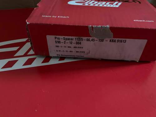

Ich bin mit den nerven am ende ich weis nicht mehr weiter.
Hoffe Ihr könnt mir helfen.
Hinten habe ich 12 mm Distanzen aufgesteckt von Eibach mit passende Radbolzen. Seitdem habe ich so komisches eiern beim fahren ab bestimmte Km/h zwischen 60-70 km/h gehts los. Hab die Rs5 Rotoren drauf
Liegt das an den scheiben bzw könnte es daran liegen ..?
Die reifen sind nagelneu. Bevor ich die scheiben hatte lief das auto ganz ruhig. Habe übrigens vorne hinten 3bar Reifendruck drauf.

Eibach ...
Kann das sein === 66.45 mm der platte.
Radnabe eigentlich 66.5 mm
Das sind ja 0,5mm toleranz zwischen
Warum hast du eigentlich 41mm Bolzen?
Originale Radbolzen haben eine Schaftlänge von 27mm. + 12mm machen 39mm
Da dass eibach so empfohlen hat
Ja jetzt sind die platten runter und schon ist das problem weg. Läuft ruhig

9x20 ET29 ohne Platten Top, mit Platten Unwucht. Ich habe H&R, Eibach und SCC durch.
Hat einer denn eine Idee welche schrauben mann noch verwenden könnte ..???
Die Distanzscheiben scheinen ne unwucht zu haben (Fertigungstoleranz) oder dieser minimale Unterschied bei der Zentrierung (Radnabe).

Beweglicher bund besser oder direkt mit normalen bund ?
Und die schafftlänge ?? 39 oder 40 mm ?

Die Nabenzentrierung muss schon sehr straff sitzen.

Ich glaube du hast vielleicht falsche Schrauben. Deinen neuen, haben einen losen Kugelbund. Die sind nur für ganz wenige Felgen geeignet. Das solltest du prüfen.
Die meisten Audi Felgen brauchen den festen Bund.
Hattest du vorher bei den 15mm Platten auch schrauben mit losem Bund?
