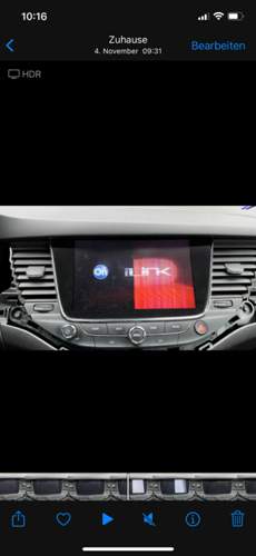

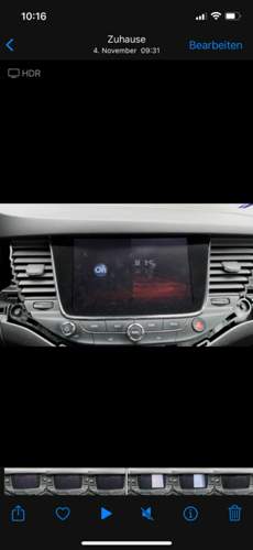

Mich hatte es nun zwischenzeitlich auch getroffen, paar Wackler und mal ein leichtes Hintergrundflackern konnte ich schon länger beobachten.
Das Display war wie zweigeteilt und abwechselnd am blinken. Das ganze beruhigte sich dann nach kurzer Zeit und war in einen nicht mehr blinkenden aber sehr unruhigen Modus gewechselt (krischelig).

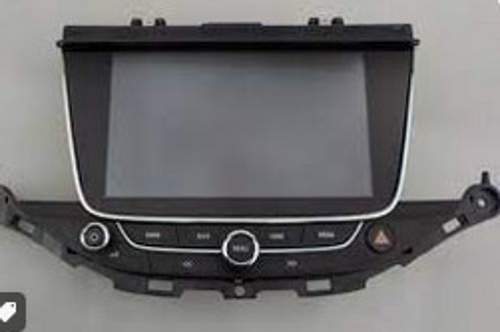

Habe eine komplette Displayeinheit aus einer Insolvensmasse von Opel ergattern können. Vorort getestet und dann für 150€ mitgenommen.
Augenscheinlich keine Einbauspuren an den Schraubenlöchern gesehen, mal schauen. Das Wechseln von der kompletten Einheit ging ja fix, bissel Plastik, 2 Schrauben und 2 Stecker.
Hier mein Display: https://www.youtube.com/watch?v=tnzBYi_SDP4

Mein Endstand liegt jetzt bei rund 450 Euro, davon 150 Lehrgeld für einen Kauf eines LCD Displays das definitiv nicht kompatibel ist.
Bin bei der Empfehlung in Fulda gewesen. Super schneller Austausch, alles funktioniert. Gut investierte 300 Euro ohne Stress.

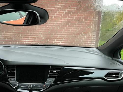

@Ungeschweisst1991 schrieb am 8. Dezember 2022 um 18:05:56 Uhr:
Immerhin habe ich dann keine Pannenblinkerfunktion mehr für diesen Zeitraum.
Und damit darfst Du nicht fahren. Punkt.
Quatsch, welche Warnhinweise sind im großen Display? Ich würde es aber selbst tauschen. Wenn man es eh schon selber ausgebaut hat, wozu einschicken? Einfach eins bestellen.
@Spardynamiker schrieb am 9. Dezember 2022 um 20:53:34 Uhr:
Selber Quatsch ... nicht immer so drastisch draufhauen...
Schau doch mal im anhängenden Bild was man so ausbaut und was dann eben nicht mehr gedrückt werden kann ...

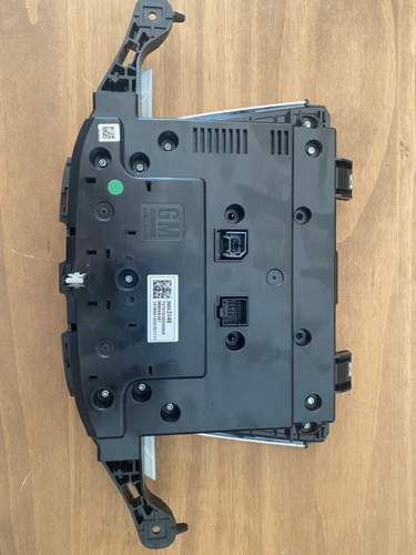

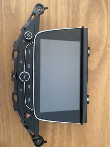

Danke für die Rückmeldung. Ich muss grundsätzlich gar nicht zufrieden mit dem IL900 sein, ist ja das Auto meiner Frau. Ich bin in einem anderen Lager beheimatet.
Mir geht es um eine preiswerte Lösung für das Problem, dass das Display schwarz bleibt. Und ich möchte dazu nicht handwerklich tätig werden, ich habe meine Talente wo anders. Darum haben wir „der Gerät“ (siehe Bilder) auch ausbauen lassen.
Wir können jetzt das Teil für 300-350€ einschicken, bekommen es repariert oder getauscht zurück, lassen es wieder einbauen und sind mit unter 400€ fertig mit dem Thema.
