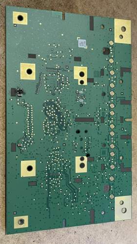

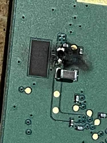

Nach erneuter Demontage eine abgerauchte Stelle gefunden… werde die Steuerplatine jetzt auch noch zusätzlich ordern.
Ee477539-6fbc-4bb4-b423-4b2d294124d3
416d39cd-655f-48a3-8412-a27856163506
Platine getauscht, Fehler nach wie vor vorhanden, Display bleibt dunkel. Nun geht das Touchfeld aber auch nicht mehr.
