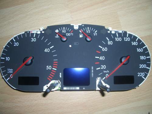

Da in letzter Zeit echt mieses Wetter ist und man aussen am Auto nicht so viel machen kann war mir ein bischen langweilig und deswegen hab ich mir mein Tacho nochmal vorgenommen.
Wie jeder weiß hat die Digitaluhr im Tacho ja Schwarze Ziffern und eine grüne Hintergrundbeleuchtung.
Ich babe vor einiger Zeit die grüne Folie gegen eine weiße getauscht und seitlich rote LEDs eingelassen.
So hab ich jetzt eine Rote Hintergrundbeleuchtung und schwarze Ziffern.
Ich hätte aber gern einen schwarzen Hintergrund und rote Ziffern.

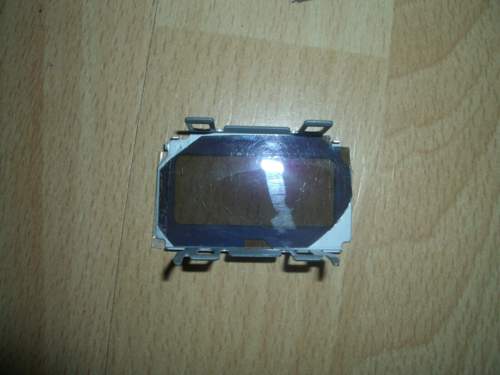

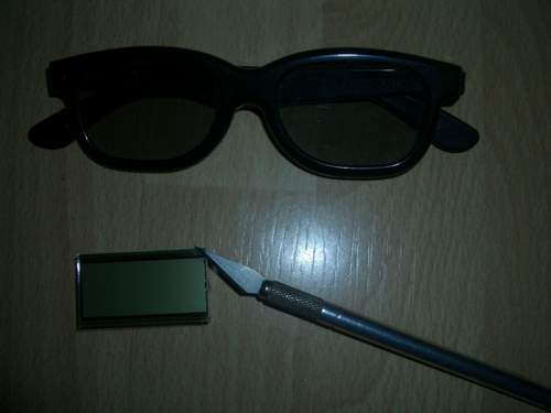

Du musst den Polfilter vom LCD ablösen und umdrehen.
Das solltest du aber vorher an einem alten Taschenrechner oder Ähnlichem ausprobieren damit du weißt, wie es geht.
DoMi

Es widerspricht zwar auch MEINER Vorstellung von der Funktionsweise eines Polarisationsfilters, aber eine erprobte Tatsache ist die folgende:
Wenn man den vorderen Polfilter abzieht, und ihn wendet, so dass die vorher dem Betrachter zugewandte Seite dann vom Betrachter WEG zeigt, dann invertiert sich die Anzeige.
Der Filter braucht dazu NICHT um 90° gedreht werden.
DoMi

Wenn Du anfangs vorsichtig mit einem Cutter an einem Eck zwischen Folie und Display gehst und dann die Folie beim Abziehen nicht zu sehr verbiegst, bleibt die unbeschädigt.
Den Klebstoff bekommt man mit Spiritus oder Isopropanol rückstandslos von Folie und Display ab, nur darf man dabei nicht fest reiben, sondern muß immer wieder mit frischen Alkohol weiter aufweichen, da man sonst die Folie verkratzen kann.
